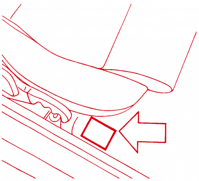

Numer nadwozia - VIN
barchetta-club.pl - Umiejscowienie numeru VIN Numer nadwozia (VIN) wybity jest na karoserii przy prawym fotelu (fotelu pasażera) pod plastikową klapką umieszczoną w podłodze.
Numer identyfikacyjny VIN ma format: ZFA183000xxxxxxxx

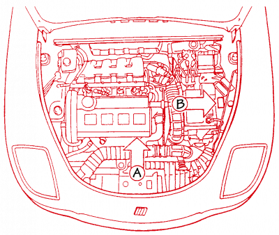

Oznaczenia w komorze silnika
barchetta-club.pl - Oznaczenia pod maską W komorze silnika znaleźć można dane na tabliczce znamionowej oraz na korpusie silnika.
A - umiejscowienie wytłoczonych na korpusie typu i numeru silnika.
B - umiejscowienie tabliczki znamionowej.

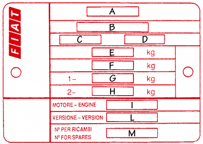

Tabliczka znamionowa
Tabliczka znamionowa umieszczona w komorze silnika (B w punkcie wyżej).
barchetta-club.pl - Tabliczka znamionowa
A - nazwa producenta (FIAT AUTO SPA)
B - Numer homologacyjny
C i D - Numer VIN podzielony na (C) numer typu nadwozia i (D) unikalny numer egzemplarza
E - Dopuszczalna masa całkowita samochodu
F - Dopuszczalna masa całkowita samochodu z przyczepą
G - Dopuszczalny nacisk osi przedniej
H - Dopuszczalny nacisk osi tylnej
I - Typ silnika
L - Kod wersji nadwozia
M - Numer dla części zamiennych

Mam pytanie czy numer VIN jest do góry nogami. To znaczy jak stoimy przy otwartych drzwiach z prawej strony to widzimy znaki numeru od lewej do prawej, czy do góry nogami tak jakbyśmy chcieli odczytać z siedzenia kierowcy. Bardzo zależy mi na pilnej odpowiedzi.
, 09-08-2019 10:43
Witaj!
Najszybciej odpowiedzi znajdziesz na naszym forum https://barchetta-club.pl.
VIN w kabinie przy fotelu pasażera wybity jest od lewe do prawej wzdłuż progu gdzie lewa jest po stronie fotela.

Dzien dobry Panowie specjalisci. Prosze o pomoc.
kupilem Fiat Barchetta 22 maj 1998 . Ale niestety nie moge znalesc numeru VIN . W tej malej skrytce na podlodze fotela pasazera jest …….. pusto ! No to gdzie jeszcze moge go odkryc ?
Z gory dziekuje za odpowiedz . Z uszanowaniem dla wszystkich,

Witaj!
Numer VIN znajdziesz jeszcze na tabliczce znamionowej. Pozycja C i D (patrz opis powyżej).

Dziekuje za odpowiedz. Niestety nie bedzie to wystarczajace dla samej administracji Fiata we Francji. Wymagaja odemnie tego numeru „wybity na zimno”, gdzies na karoserii, jako dowod na zgodnosc wszystkich elementow. Mam im wyslac fotografie tego numeru, fotografie, wlasnie, tej tabliczki znamionowej i inné jeszcze dokumenty. Na razie od tygodnia szukam rady technicznej gdzie jeszcze, dokladnie, jest wybity ten numer ? Z gory dziekuje za Wasze odpowiedzi.
