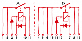

Większość ważnych elementów układu zapłonowego silnika oraz zasilania w paliwo wymaga dużego prądu, który nie może płynąć bezpośrednio przez stacyjkę. W Fiacie Barchetta zastosowano przekaźnik podwójny, który sterowany przez obwody niskoprądowe, włącza zasilanie elementów wysokoprądowych.
barchetta-club.pl - Schemat - przekaźnik podwójnyJest to specjalnie skonstruowane urządzenie gdzie w jednej obudowie umieszczono dwa przekaźniki A i B oraz w celu uproszczenia okablowania, powielono niektóre wyprowadzenia. Oba styki są normalnie otwarte, czyli zamykają się w momencie pojawienia się napięcia na ich cewkach. W tym przypadku na pinach 2 lub 3 i 10 dla części A oraz 12 lub 14 i 7 dla części B.
Przy kluczyku stacyjki w pozycji zapłonu (MAR), obie cewki zostają zasilone i zamykają się obwody mocy. Kolejne elementy układu zostają zasilone. Szczegółowe informacje dotyczą konkretnych wersji.

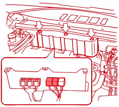

barchetta-club.pl - Przekaźnik podwójny - umiejscowienieStosowany do #34459
Przekaźnik podwójny umieszczony jest pod osłoną plastikową znajdującą się w komorze silnika na grodzi (pod podszybiem). Wyróżnia go specjalny uchwyt ze śrubą mocującą.
W tej wersji złącze okablowania jest wciskane i zabezpieczone metalową sprężynką uniemożliwiającą samoistne rozłączenie.
Producentem przekaźnika jest BITRON a oryginalny numer części to: 240102.
UWAGA: ilość przekaźników widocznych pod osłoną plastikową (rysunek) może się różnić w zależności od wyposażenia dodatkowego (np.: klinatyzacja).

barchetta-club.pl - Przekaźniki - umiejscowienieStosowany od #51197 do końca produkcji
W wersji M2 zrezygnowano z przekaźnika podwójnego na rzecz dwóch niezależnych przekaźników standardowych.
