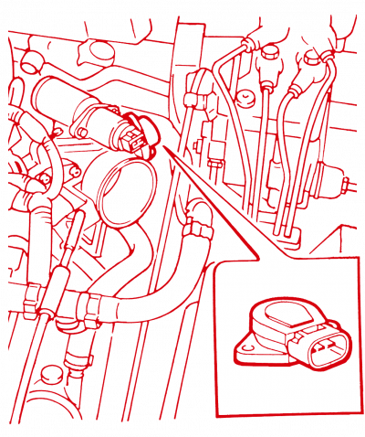

M1
barchetta-club.pl - Czujnik położenia przepustnicy M1Stosowany do maja 1998 - #37639
W pierwszej wersji czujnik zamontowany jest bezpośrednio na obudowie przepustnicy, która nie miała zintegrowanego przepływomierza. Sama przepustnica znajduje się bezpośrednio na wejściu aluminiowego kolektora dolotowego.

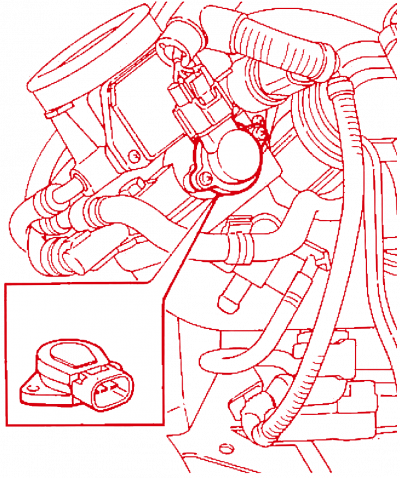

Etap A
barchetta-club.pl - Czujnik położenia przepustnicy Etap AStosowany od maja 1998 - #37640 do września 2000 - #51196
W tej wersji przejściowej zastosowano nowe rozwiazanie przepustnicy, której nowy układ mechaniczny wymusił zmianę czujnika położenia.

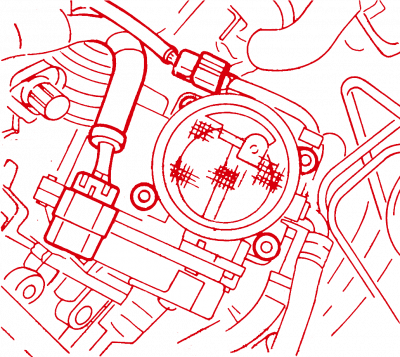

M2
barchetta-club.pl - Czujnik położenia przepustnicy M2Stosowany od września 2000 - #51197
W wersji po liftingu, przepustnica występuje jako zintegrowany element. Nie wyróżnia się jej części zamiennych. Sam czujnik zabudowany został w jednej obudowie z silnikiem sterującym zaworem motylkowym.
