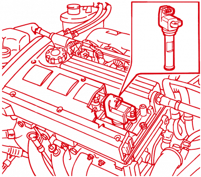

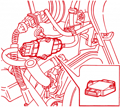

barchetta-club.pl - Cewka zapłonowa M1 barchetta-club.pl - Moduł mocy zapłonu M1Rozwiązanie stosowane do maja 1998 - #37639
W pierwszej wersji cewka zapłonowa nie ma zintegrowanego tranzystora mocy. Wszystkie cztery tranzystory zostały umieszczone w osobnym elemencie nazywanym modułem mocy. Sterownik silnika (ECU) podłączony jest tu bezpośrednio do modułu mocy, a on z kolei do cewek zapłonowych.
Stosowano dwa typy cewek, które są zamienne, oba produkcji HITACHI:
- GE 212331 (do numeru silnika 0283746);
- CM14-301A (od numeru silnika 0283747 do 0780988).
Moduł mocy występuje w ofercie kilku producentów:
- Hitachi - DIS406;
- Hella - 5DA006623751;
- Huco - 138056;
- Lucas - CAV DAJ123.

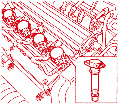

barchetta-club.pl - Cewka zapłonowa Etap A / M2Stosowana od maja 1998 - #37640 do końca produkcji
W tej wersji tranzystor mocy został zintegrowany w cewce. W ten sposób zmniejszono liczbę elementów systemu o moduł mocy.
Optymalne wyprzedzenie zapłonu sterownik silnika (ECU) oblicza z uwzględnieniem prędkości obrotowej i obciążenia silnika. Wyprzedzenie zapłonu jest wynikiem upływu czasu między przeskokiem iskry spowodowanym przerwaniem przepływu prądu w obwodzie pierwotnym cewki zapłonowej, a G.M.P 1) pierwszego tłoka.
Cewka zapłonowa występuje w ofercie kilku producentów:
- Hitachi - CM11-202;
- Hitachi - GE-215492;
- Lucas - DMB819.
