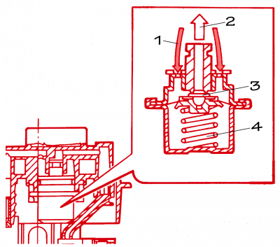

Etap A i M2
barchetta-club.pl - Regulator ciśnienia paliwa Etap A / M2Stosowany od maja 1998 - #37840 do końca produkcji
1 - Wejście paliwa;
2 - Powrót paliwa;
3 - Zawór nadmiarowy;
4 - Sprężyna regulacyjna;
Regulator ciśnienia paliwa wyregulowany jest fabrycznie na ciśnienie 3,50 ± 0,05 bar. Regulator znajduje się w górnej części zespołu elektrycznej pompy paliwa. Paliwo (1) dopływające z pompy pod ciśnieniem naciska na membranę zaworu nadmiarowego (3), dociskaną sprężyną regulacyjną (4). Po przekroczeniu określonego ciśnienia, zawór nadmiarowy otwiera się i nadmiar paliwa (2) powraca do zbiornika paliwa, utrzymując na stałym poziomie ciśnienie w układzie.
Regulator w tej wersji nie występuje jako oddzielna część. Jest integralnym elementem modułu pompy paliwa.
