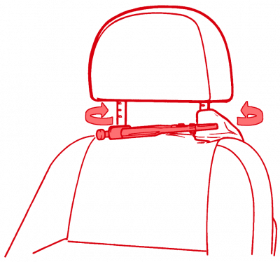

Zagłówki w fotelach Fiata Barchetta mają różne wykończenia w różnych modelach i wersjach wyposażenia. Konstrukcja mechaniczna samego zagłówka jest jednak identyczna i/lub bardzo podobna we wszystkich.
Demontaż zagłówków foteli jest konieczny przy remoncie foteli lub naprawie mocowania pasa bezpieczeństwa.
barchetta-club.pl - Demontaż zagłówka fotela Zagłówek zamocowany jest w fotelu na dwóch prowadnicach umożliwiających skokową regulację wysokości. Aby je wymontować należy podnieść zagłówek do pozycji maksymalnej górnej (wysunąć całkowicie). Następnie należy obrócić prowadnice zagłówków o 90° do zewnątrz, czyli prawą obrócić w prawo a lewą w lewo (strzałki na ilustracji). Obracanie najlepiej wykonać kleszczami blacharskimi lub kluczem regulowanym typu „żaba”. Przed zaciśnięciem narzędzia należy zabezpieczyć plastikową powierzchnię prowadnic przy pomocy kawałka gumy (na przykład z dętki rowerowej) lub użyć grubej szmatki.
