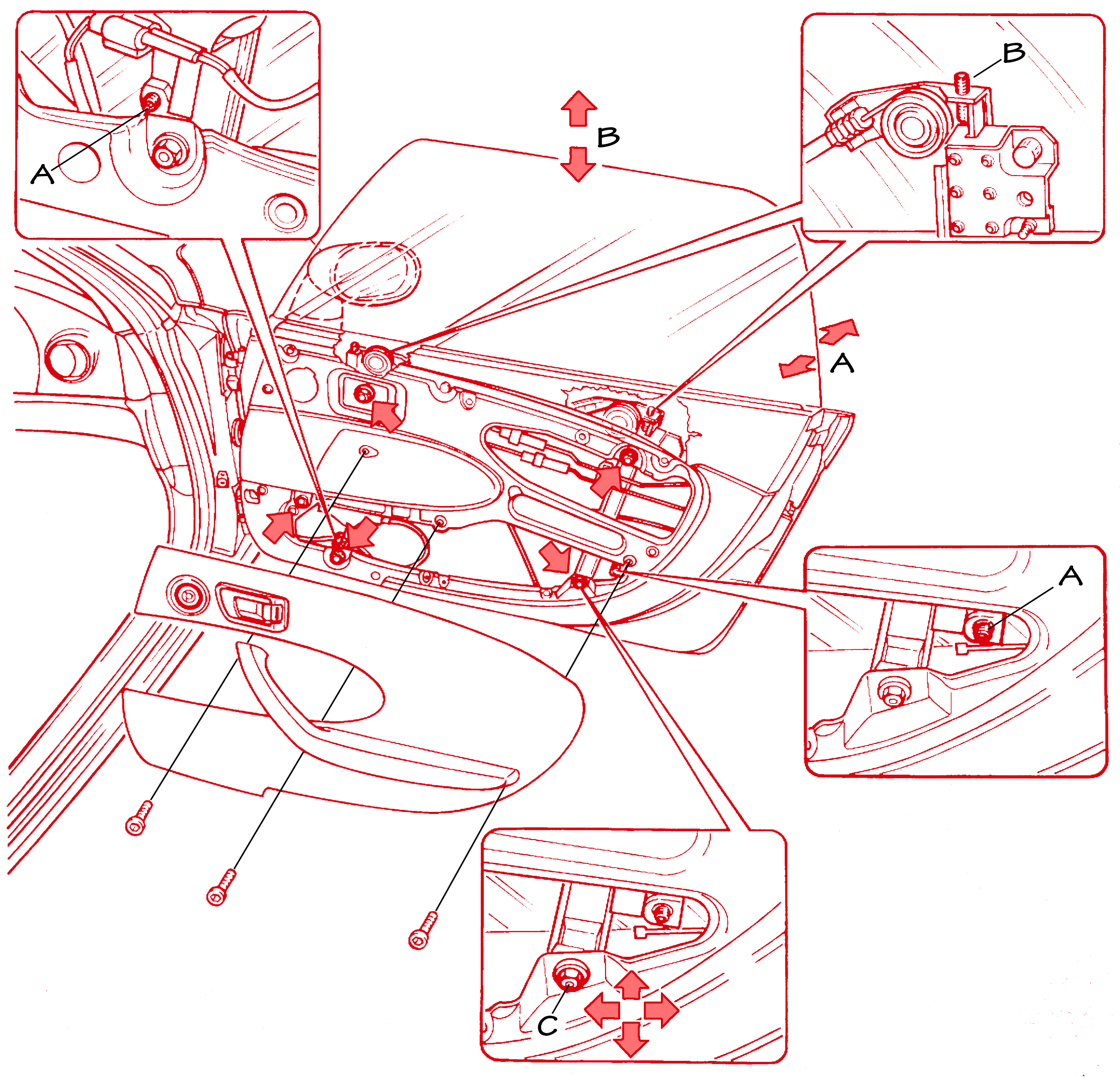

W szczególnym typie samochodu jakim jest Fiat Barchetta wprowadzono serię zaleceń dotyczących szyby opuszczanej a w szczególności podnośnika szyby.
Z uwagi na brak słupka drzwiowego oraz w celu zagwarantowania dobrego dopasowania pomiędzy szybami a pokryciem dachowym, niezbędnym było, opracowanie systemu skutecznej regulacji pozwalającej na dokładne ustawienie w trzech osiach pozycji podnośnika szyby względem siebie lub względem tylko szyby.
Przed rozpoczęciem regulacji, należy zdemontować następujące elementy drzwi:
- klamki wewnętrzne (niekonieczne w przypadku drzwi lewych);
- okładziny drzwi;
- wykończenie górne drzwi.
Opis regulacji pokazano na przykładzie drzwi pasażera (prawych).
barchetta-club.pl - Regulacja szyb bocznych
1. Dla zbliżenia / oddalenia szyby bocznej od pokrycia dachowego odkręcić / przykręcić kołki regulacyjne (A). Kołki są częścią mechanizmu podnoszenia szyby, która porusza się po prowadnicy razem z szybą. Ich pozycja zależy od pozycji szyby.
2. Dla zmiany końca przesuwu szyby - regulować kołkami regulacyjnymi (B). Kołki te zamontowane są w nieruchomej części mechanizmu podnoszenia szyby i służą do ograniczania zakresu jej ruchu.
3. Dla wyregulowania pozycji podnośnika szyby (względem konstrukcji drzwi) na jego powierzchni mocowania poluzować nakrętki (C) a następnie przesunąć go w kierunkach wskazanych strzałkami. Nakrętek jest w sumie pięć: cztery mocują dwie prowadnice w ich górnym i dolnym końcu zaś piata mocuje mechanizm zwijacza w lewym dolnym rogu konstrukcji drzwi (oznaczone strzałkami).
Narzędzia
narzędzie rozmiar uwagi
klucz imbusowy ? uzupełnić rozmiar długi - do regulacji kołków (A i B)
klucz nasadowy 10 mm do luzowania nakrętek (C)
