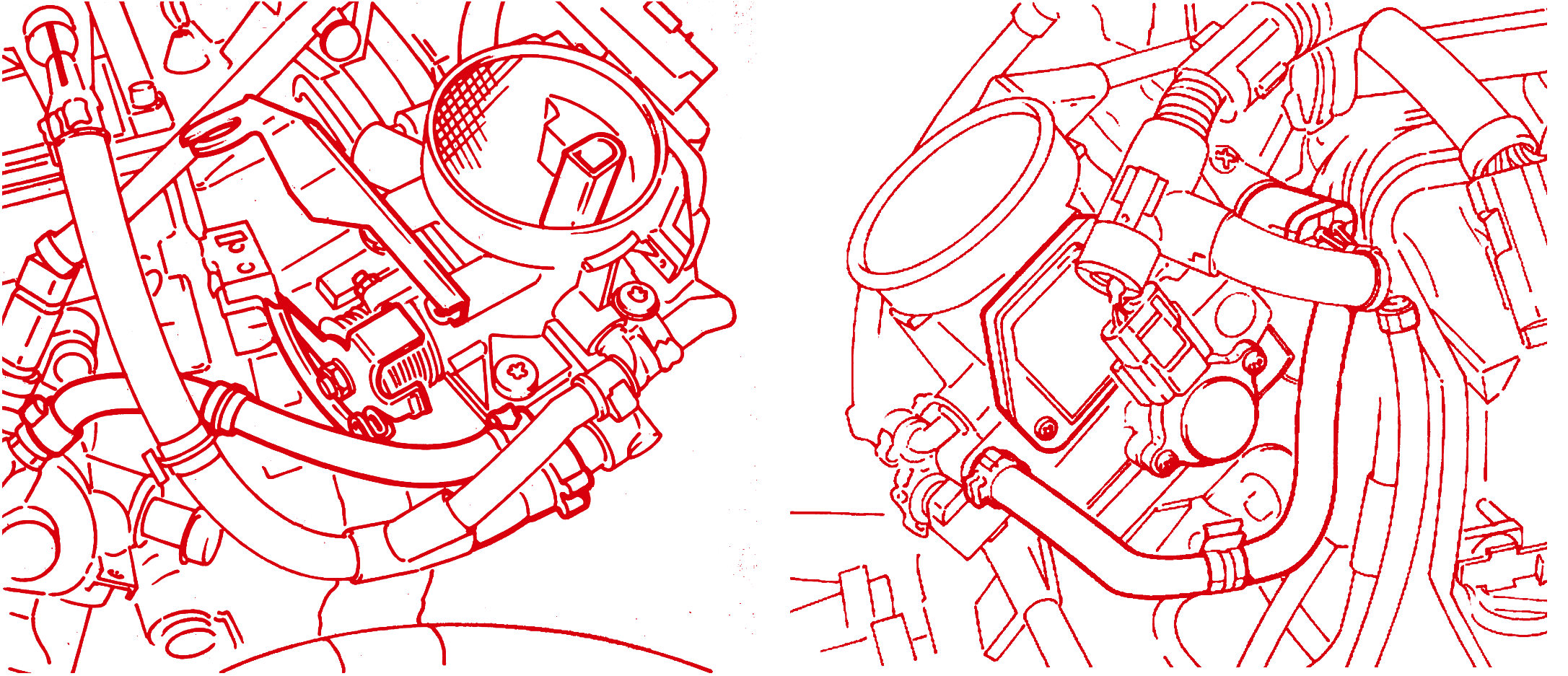

M1
barchetta-club.pl - Przepustnica M1Stosowana do maja 1998 - #37639
W pierwszej wersji przepustnica zamontowana jest bezpośrednio wejściu aluminiowego kolektora dolotowego.
Producentem przepustnicy jest HITACHI a oryginalny numer części to: RTZ 60-80

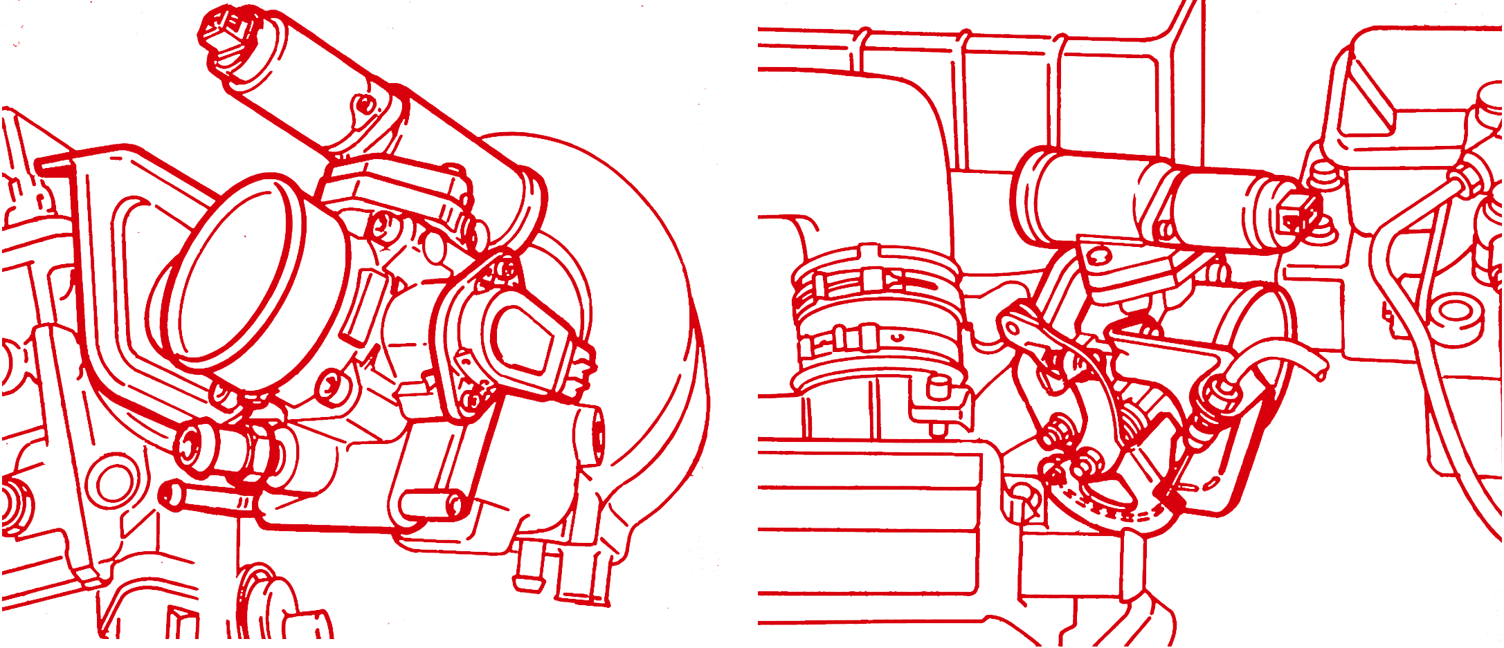

Etap A
barchetta-club.pl - Przepustnica Etap AStosowana od maja 1998 - #37640 do września 2000 - #51196
W tej wersji przejściowej zastosowano nowe rozwiazanie przepustnicy, której dodano zintegrowany przepływomierz, zmieniono element odpowiedzialny za regulację wolnych obrotów oraz czujnik położenia.
Producentem przepustnicy jest HITACHI a oryginalny numer części to: RHA 60-80

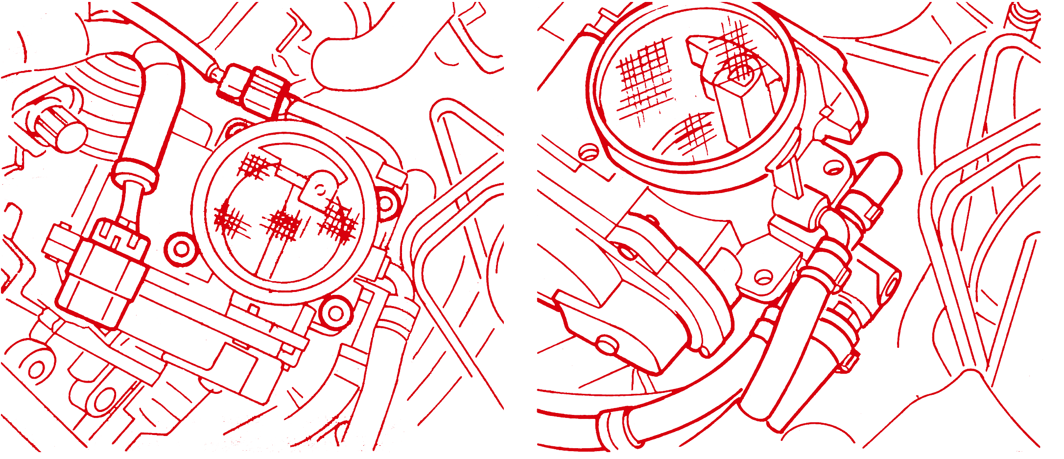

M2
barchetta-club.pl - Przepustnica M2Stosowana od września 2000 - #51197
W wersji po liftingu, przepustnica została zmieniona na wersję wspierającą system „drive by wire”, gdzie nie ma już linki łączącej z pedałem przyspieszenia. W zamian zastosowano silnik krokowy poruszający zaworem motylkowym, zintegrowano czujnik położenia oraz usunięto układ regulacji wolnych obrotów w postaci dodatkowego zaworu.
Producentem przepustnicy jest HITACHI a oryginalny numer części to: RMH 60-01
60601208 Przepustnica
60652285 Przepustnica Modyfikacja Etap A (Data 15/05/2000, #0037640)
60664049 Przepustnica Modyfikacja M2 (Data 09/2000, #0051197)
