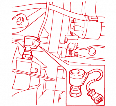

Czujnik z przewodem
barchetta-club.pl - Czujnik prędkości M1Stosowany do października 2001 - #54809
Czujnik prędkości z wyprowadzeniem w postaci krótkiego przewodu zakończonego złączem.

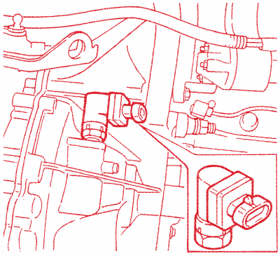

Czujnik zintegrowany
barchetta-club.pl - Czujnik prędkości Etap A / M2Stosowany od października 2001 - #54810 do końca produkcji
Czujnik prędkości, w którym zintegrowano złącze, rezygnując z wystającego przewodu. Złącze okablowania silnika włączane bezpośrednio w gniazdo na czujniku.
