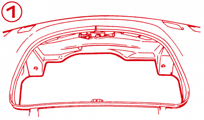

barchetta-club.pl - Wymontowanie zderzaka tylnego - wykładzina bagażnika Demontaż zaczynamy od usunięcia pokrycia dna bagażnika wskazanego na rysunku 1. Należy je podnieść za uchwut znajdujący się w dolnej części i odpiąć rzepy w górnej cześci pokrycia.

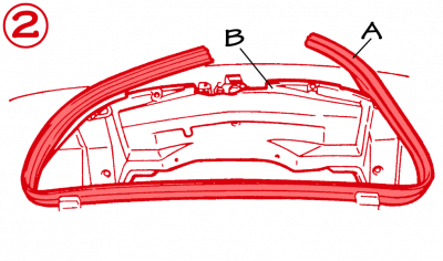

barchetta-club.pl - Wymontowanie zderzaka tylnego - usczelka bagażnika W kolejnym kroku należy usunąć uszczelkę klapy bagażnika (A) aby móc wyjąć pokrycie jego wewnętrznej ścianki (B), rysunek 2. Pokrycie zamontowane jest dodatkowo na kilka spinek. Wyciagamy je przy pomocy łyżki plastikowej do demontarzu elementów wnętrza.
Po wyjęciu pokrycia zyskamy dostęp do śrub głównych utrzymujących zderzak tylny oraz śrub wodzików regulacyjnych.

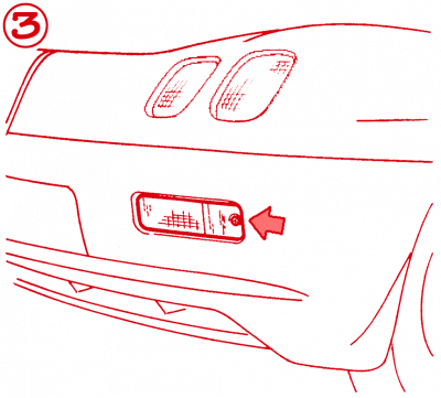

barchetta-club.pl - Wymontowanie zderzaka tylnego - lampa przeciwmgielna barchetta-club.pl - Wymontowanie zderzaka tylnego - lampa przeciwmgielna - szczegóły

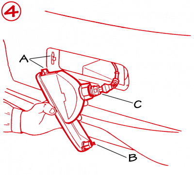

Aby wymontować lampę przeciwmgielną należy odkręcić wkręt oznaczony na rysunku 3. Trzeba robić to bardzo uważnie ponieważ pod spodem, na osi wkrętu znajduje się sprężyna.
Zadaniem sprężyny (B) pokazanej na rysunku 4 jest ułatwienie wyjęcia lampy poprzez jej wypchnięcie. Na przeciwnej krawędzi lampy znajduje się zatrzask, który wciśnięty jest w metalowe okucie a następnie w zderzak (A). Wyciągamy lampę i rozpinamy wtyczkę wiązki elektrycznej (C).
W przypadku kiedy otoczenie wtyczki pokryte jest zaschniętym brudem, warto spryskać całość środkiem do dokręcania śrub. Zwilży on i spenetruje powierzchnie łączące wtyk z gniazdem i ułatwi rozłączenia. Po zwolnieniu zaczepu klipsa wtyczkę wysuwamy do tyłu lekko poruszając na boki.

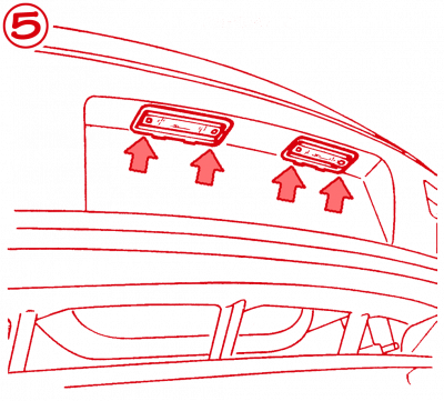

barchetta-club.pl - Wymontowanie zderzaka tylnego - oświetlenie tablicy rejestracyjnej W tym kroku należy usunąć lampy oświetlenia tablicy rejestracyjnej. Należy odkręcić śruby oznaczone na rysunku 5 i wyjąć lampy z ich gniazd odłączając wiązki elektryczne. Postępujemy z nimi podobnie jak wyżej.

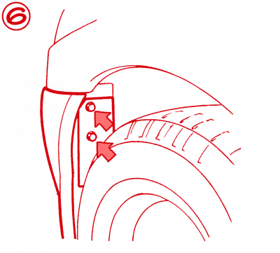

barchetta-club.pl - Wymontowanie zderzaka tylnego - śruby mocujące zewnętrzne Następnie możemy odkręcić śruby zewnętrzne znajdujące się w komorze tylnego koła, pokazane na rysunku 6. Mocują on nadkole do konstrukcji zderzaka.
Jeżeli śruby pokryte są warstwą brud i błota, warto je najpierw oczyścić szczotką.

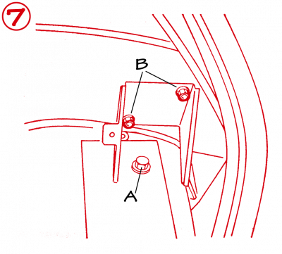

barchetta-club.pl - Wymontowanie zderzaka tylnego - śruby mocujące wewnętrzne Teraz możemy przystąpić do odkręcenia głównych śrub mocujących zderzak do nadwozia, rysunek 7.
Zaczynamy od poluzowania śruby (A) wskazanej na rysunku.
Następnie odkręcamy główne śruby znajdujące się w bagażniku (B). Przed odkręceniem śrub w bagażniku, należy przygotować się na opadnięcie zderzaka. Nie powinno tak się zdarzyć, ponieważ trzyma się on na wodzikach. Jeżeli jednak jest w nim dużo piachu i innych zanieczyszczeń ich masa może spowodować lekkie opadnięcie odkręconego zderzaka.

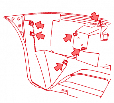

Punkty mocowania
barchetta-club.pl - Punkty mocowania zderzaka tylnego Na rysunku oznaczyliśmy wszystkie punkty, w których zderza zamocowany jest do nadwozia.
Wodzik regulacyjny, na którym przesuwa się zderzak, widoczny jest w górnej części rysunku na szczycie zderzaka.
