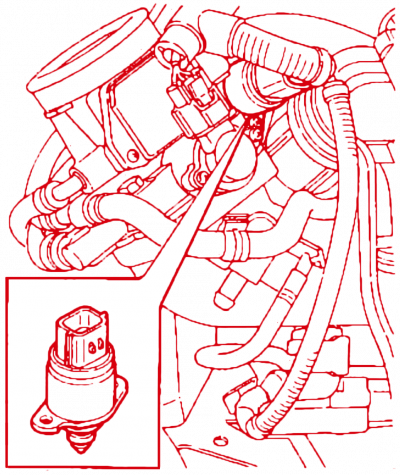

barchetta-club.pl - Regulacja wolnych obrotów M1Stosowany do maja 1998 - #37639
W pierwszej wersji powietrze potrzebne do pracy silnika na wolnych obrotach, dostarczane jest specjalnym kanałem w obudowie przepustnicy. Kanał omija zawór motylkowy a ilość przepływającego powietrza regulowana jest solenoidem zamontowanym na obudowie przepustnicy.
Solenoid podłączony jest do sterownika silnika. W zależności od przepływu prądu, jego trzpień porusza się zamykając lub otwierając zawór. Stopień otwarcia regulowany jest poprzez modulację PWM 1). Szerokość impulsu prądu przepływającego przez cewkę solenoidu przekłada się na ruch trzpienia wewnątrz niej.

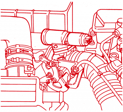

barchetta-club.pl - Regulacja wolnych obrotów Etap AStosowany od maja 1998 - #37640 do września 2000 - #51196
W wersji przejściowej „Etap A” podobnie jak w M1 zastosowano kanał powietrzny w obudowie przepustnicy. Ilość powietrza regulowana jest jednak przy pomocy nowego rozwiązania z silnikiem krokowym, którego oś porusza trzpień w postaci śruby. Wkręcając się i wykręcając uchyla lub przymyka przepływ powietrza w kanale.
Silnik krokowy podłączony jest do sterownika silnika, który generuje odpowiednie sekwencje sygnałów krokowych poruszających jego oś.

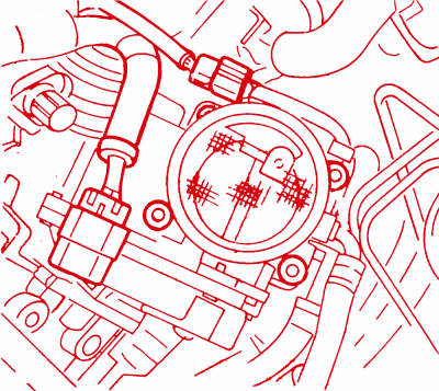

barchetta-club.pl - Regulacja wolnych obrotów M2Stosowany od września 2000 - #51197
W wersji M2 wprowadzono całkowicie elektroniczne sterowanie przepustnicą. Nie ma tu już linki gazu a pedał zamieniono na elektroniczny. Zaworem przepustnicy steruje silnik krokowy umieszczony na obudowie przepustnicy, całkowicie sterowany przez sterownik silnika. Potrzebne do pracy silnika powietrze, nie jest już dostarczane przy pomocy dodatkowego kanału, ponieważ zawór motylkowy może być uchylany mimo zwolnienia pedału gazu.
