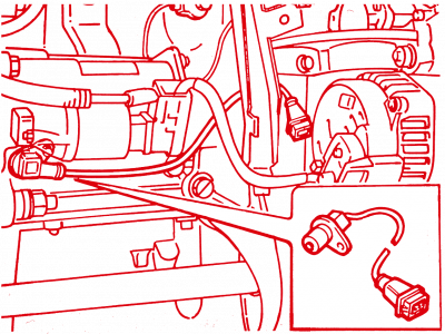

Czujnik z przewodem (M1)
barchetta-club.pl - Czujnik obrotów M1Stosowany do maja 1998 - #37839
Czujnik prędkości z wyprowadzeniem w postaci krótkiego przewodu zakończonego złączem.

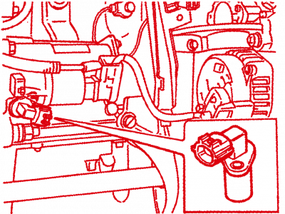

Czujnik zintegrowany (Etap A i M2)
barchetta-club.pl - Czujnik obrotów M2Stosowany od maja 1998 - #37840 do końca produkcji
Czujnik prędkości, w którym zintegrowano złącze, rezygnując z wystającego przewodu. Złącze okablowania silnika włączane bezpośrednio w gniazdo na czujniku.
