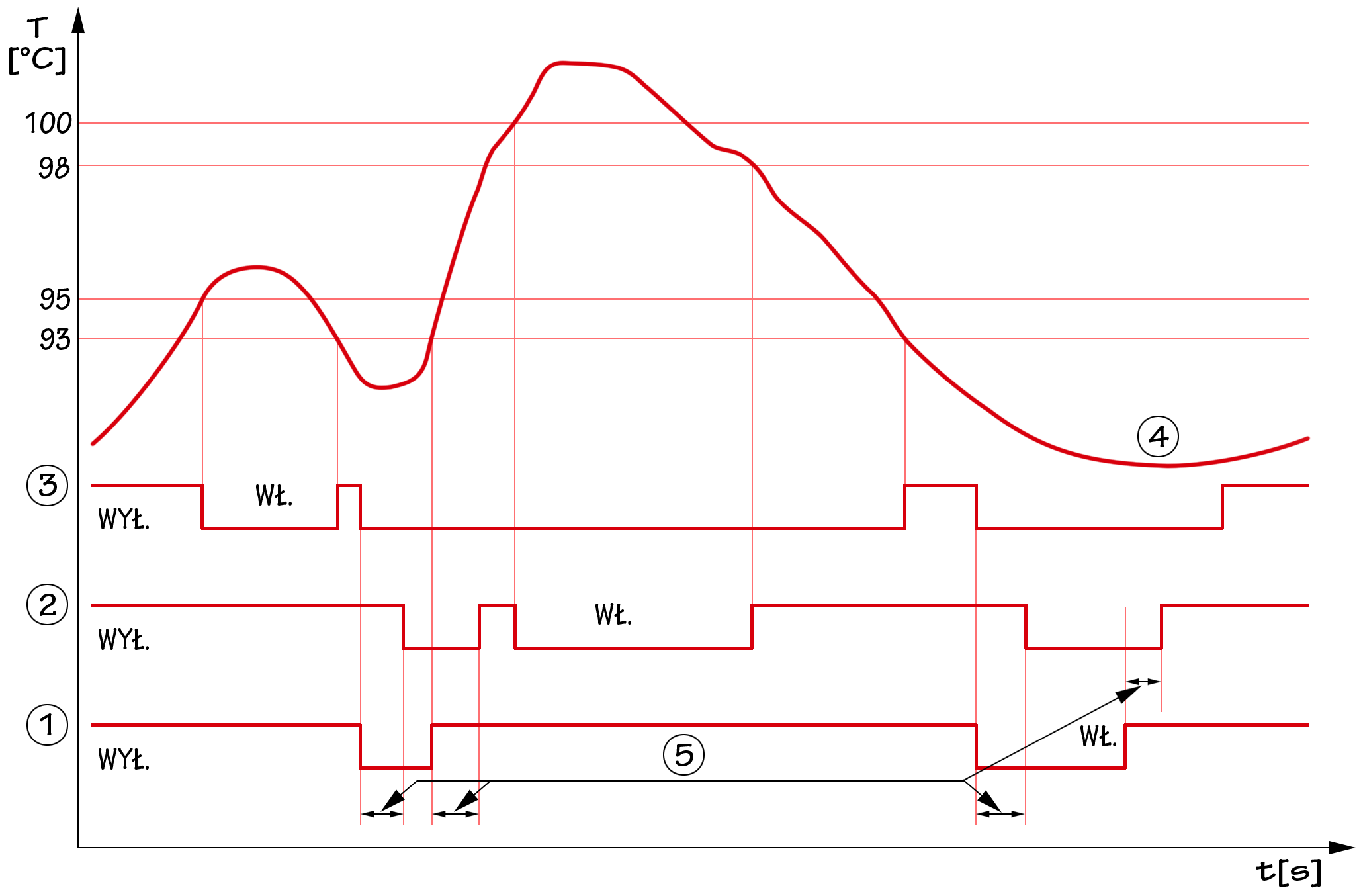

Schemat działania logiki sterowania wentylatorem(ami) przedstawiono na przykładzie wersji z klimatyzacją. Działania wersji bez klimatyzacji jest identyczne z ograniczeniem tylko ilości wentylatorów. W opisie ujęto trójpoziomowy regulator ciśnienia układu klimatyzacji.
Wentylator niskiej prędkości włącza się, gdy temperatura płynu chłodzącego osiągnie 95°C. Wentylator wysokiej prędkości włącza się, gdy temperatura płynu chłodzącego osiągnie 100°C.
Wyłączenie wentylatora na niskiej prędkości odbywa się dopiero po jednej sekundzie.
Włączenie wentylatorów zależy również od regulatora ciśnienia trójpoziomowego układu klimatyzacji, który powoduje włączenie pierwszego wentylatora oraz z określonym opóźnieniem równym jednej sekundzie włączenie drugiego wentylatora, a następnie wyłączenie.
1 - Stan włączenia (WŁ.) / wyłączenia (WYŁ.) regulatora trójpoziomowego ciśnienia.
2 - Stan włączenia (WŁ.) / wyłączenia (WYŁ.) wentylatora wysokiej prędkości.
3 - Stan włączenia (WŁ.) / wyłączenia (WYŁ.) wentylatora niskiej prędkości.
4 - Wykres temperatury płynu chłodzącego.
5 - Opóźnienie włączenia (WŁ.) / wyłączenia (WYŁ.) regulatora trójpoziomowego ciśnienia.
