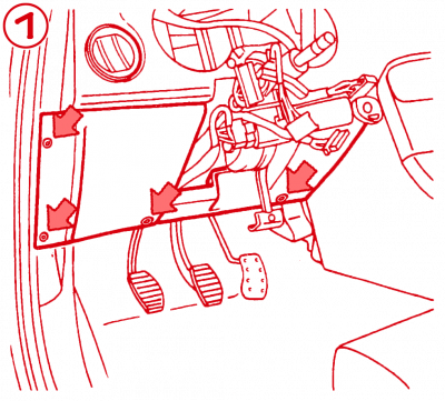

Aby się do niej dostać należy usunąć pokrywę dolną (1) deski rozdzielczej od strony kierowcy. Sama pokrywa zamocowana jest na śruby i zatrzaski pozycjonujące. Po wkręceniu wszystkich śrub należy delikatnie zdjąć pokrywę, aby nie połamać zatrzasków. Pokrywa jest lakierowana wiec warto ją odpowiednio zabezpieczyć przed odłożeniem. Teraz mamy dostęp do głównej skrzynki z bezpiecznikami (2).
Na wewnętrznej ściance pokrywy znajduje się lista piktogramów ułatwiająca odnalezienie odpowiedniego bezpiecznika.

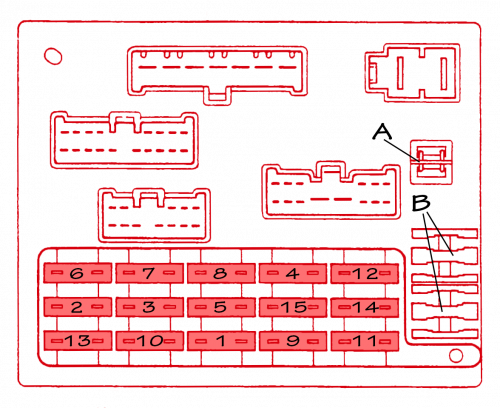

barchetta-club.pl - Bezpieczniki - Główna skrzynka - szczegóły
A - szczypce do wyciągania i wkładania bezpieczników
B - miejsce na zapasowe bezpieczniki (3 sztuki)
piktogram numer prąd opis
barchetta-club.pl - piktogramy bezpieczników 1 15A niebieski
  • światła cofania
  • wyświetlacz zegara
  • lampki sygnalizacyjne
  • kierunkowskazy
  • zestaw wskaźników
  • lusterka elektryczne
  • podnośniki szyb
  • Fiat CODE
  • odbiornik zdalnego sterowania
  • lampka ABS
  • poduszki powietrzne
barchetta-club.pl - piktogramy bezpieczników 2 10A czerwony
  • światło prawe przednie pozycyjne
  • światło lewe tylne pozycyjne
  • prawa lampa tablicy rejestracyjnej
  • podświetlenie radia
  • podświetlenie zestawu wskaźnikow
  • lampka świateł pozycyjnych
  • podświetlenie zapalniczki
  • podświetlenie wyłączników świateł przeciwmgielnych
  • podświetlenie sterownika lusterek
  • podświetlenie zegara
barchetta-club.pl - piktogramy bezpieczników 3 10A czerwony
  • światło lewe przednie pozycyjne
  • podświetlenie sterownika nawiewami
  • światło prawe tylne pozycyjne
  • lewa lampa tablicy rejestracyjnej
  • system alarmowy
barchetta-club.pl - piktogramy bezpieczników 4 10A czerwony
  • światło prawe mijania
barchetta-club.pl - piktogramy bezpieczników 5 10A czerwony
  • światło lewe mijania
barchetta-club.pl - piktogramy bezpieczników 6 10A czerwony
  • światło prawe drogowe
barchetta-club.pl - piktogramy bezpieczników 7 10A czerwony
  • światło lewe drogowe
  • lampka świateł drogowych
barchetta-club.pl - piktogramy bezpieczników 8 10A czerwony
  • światło tylne przeciwmgielne
barchetta-club.pl - piktogramy bezpieczników 9 10A czerwony
  • lampka świateł awaryjnych
  • oświetlenie schowka
barchetta-club.pl - piktogramy bezpieczników 10 15A niebieski
  • oświetlenie wewnętrzne
  • zasilanie zegara
  • zasilanie radia
  • zapalniczka
  • brzęczyk pokrywy dachu
barchetta-club.pl - piktogramy bezpieczników 11 20A żółty
  • ogrzewanie tylnej szyby
barchetta-club.pl - piktogramy bezpieczników 12 30A zielony
  • sprężarka klimatyzacji
barchetta-club.pl - piktogramy bezpieczników 13 20A żółty
  • sygnały dźwiękowe
barchetta-club.pl - piktogramy bezpieczników 14 20A żółty
  • wycieraczki
  • pompka spryskiwacza
barchetta-club.pl - piktogramy bezpieczników 15 20A żółty
  • przekaźnik sprężarki klimatyzacji
  • przekaźnik wentylatora chłodnicy
  • zasilanie sterownika klimatyzacji

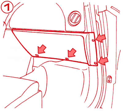

Kabina po prawej

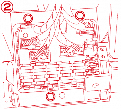

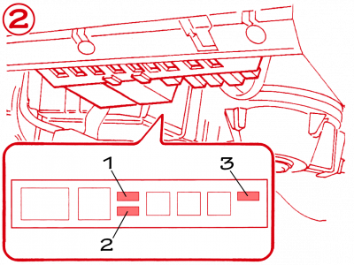

Kilka dodatkowych bezpieczników znajduje się w kabinie po prawej stronie nad nogami pasażera na specjalnej obejmie, na której znajdują się też przekaźniki i sterowniki. Element ten wygląda tak samo we wszystkich wersjach auta choć może nie mieć zamontowanych niektórych podzespołów związanych z wyposażeniem dodatkowym (na przykład: centralny zamek).
barchetta-club.pl - Osłona bezpieczników - lewa barchetta-club.pl - Skrzynka bezpieczników
Aby dostać się do tego zestawu bezpieczników należy usunąć pokrywę dolną (1) deski rozdzielczej od strony pasażera. Sama pokrywa zamocowana jest na śruby i zatrzaski pozycjonujące. Po wkręceniu wszystkich śrub należy delikatnie zdjąć pokrywę aby nie połamać zatrzasków. Pokrywa jest lakierowana wiec warto ją odpowiednio zabezpieczyć przed odłożeniem. Teraz mamy dostęp do zestawu z bezpiecznikami (2).
Znajdziemy tam trzy bezpieczniki.
numer prąd opis
1 30A zielony
  • podnośniki szyb
2 20A żółty
  • światła przeciwmgielne
3 20A żółty
  • zamek centralny

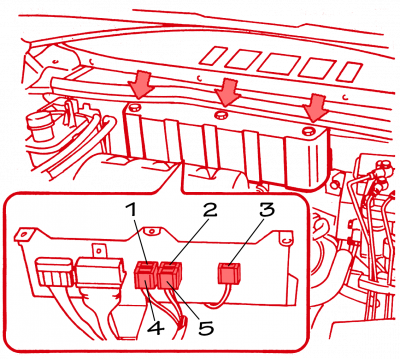

W górnej, środkowej części grodzi komory silnika i kabiny, znajduje się plastikowa osłona przykręcona trzema śrubami do obejmy znajdującej się pod spodem.
barchetta-club.pl - Bezpieczniki w komorze silnika Po odkręceniu trzech oznaczonych na rysunku śrub (zależnie od wersji są to śruby krzyżakowe lub torx) możemy zdjąć plastikową osłonę. Należy ją odchylić wzdłuż górnej krawędzi i lekko zsunąć w dół z zatrzasków.
Zyskamy dostęp do pięciu bezpieczników.
numer prąd opis
1 10A czerwony
  • pompa paliwa
2 3A fioletowy
  • komputer silnika (ECU)
3 10A czerwony
  • ABS
4 20A żółty
  • układ wtrysku
5 7.5A brązowy
  • sonda lambda

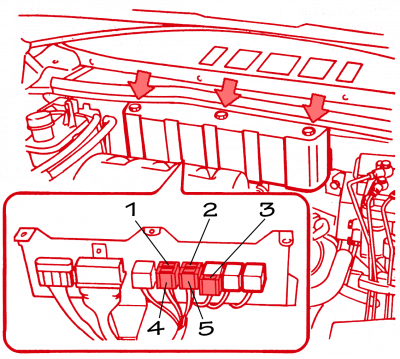

Na grodzi
Podczas produkcji wersji M2 zmieniono umiejscowienie niektórych bezpieczników głównie z powodu różnic w wyposażeniu aut (klimatyzacja, światła przeciwmgłowe, itp.).
Wersja 1
numer prąd opis
1 10A czerwony
  • pompa paliwa
2 3A fioletowy
3 10A czerwony
  • ABS
4 20A żółty
  • układ wtrysku
5 7.5A brązowy
  • sondy lambda

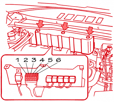

Wersja 2
Zyskamy dostęp do sześciu bezpieczników.
numer prąd opis
1 7.5A brązowy
2 7.5A brązowy
3 7.5A brązowy
4 15A niebieski
5 7.5A brązowy
6 10A czerwony
  • pompa paliwa
Niestety nie udało się nam ustalić dokładnego przeznaczenia wszystkich bezpieczników w tej wersji. Jeżeli wiesz coś na ten temat, napisz w dyskusji poniżej.

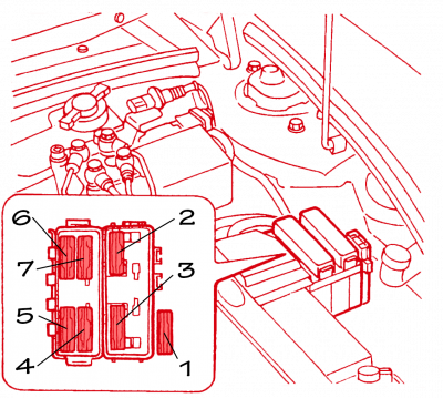

Na akumulatorze

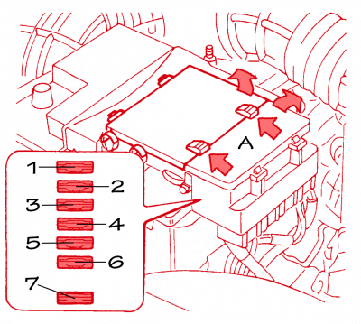

Na dodatniej klemie akumulatora zamontowana jest skrzynka z bezpiecznikami i przyłączami głównych przewodów zasilania.
barchetta-club.pl - Bezpieczniki w komorze silnika Skrzynka z bezpiecznikami na akumulatorze ma dwudzielną pokrywkę uchylną zamykaną na zatrzaski. Aby się do niej dostać, należy odchylić dwa zatrzaski oznaczone na rysunku. Następnie możemy odchylić pokrywki odpowiednio w lewo i prawo. Bezpieczniki znajdują się w górnej (mniejszej) części skrzynki (A).
Znajdziemy tam siedem bezpieczników.
numer prąd opis
1 60A niebieski
  • zasilanie lewej skrzynki bezpieczników w kabinie
2 30A zielony
  • wentylator chłodnicy (klimatyzacja)
3 30A zielony
4 30A zielony
  • zasilanie wtrysku
  • zapłon
  • Fiat CODE
5 40A pomarańczowy
  • system alarmowy
6 50A czerwony
  • wyłącznik zapłonu
7 60A niebieski
  • ABS
