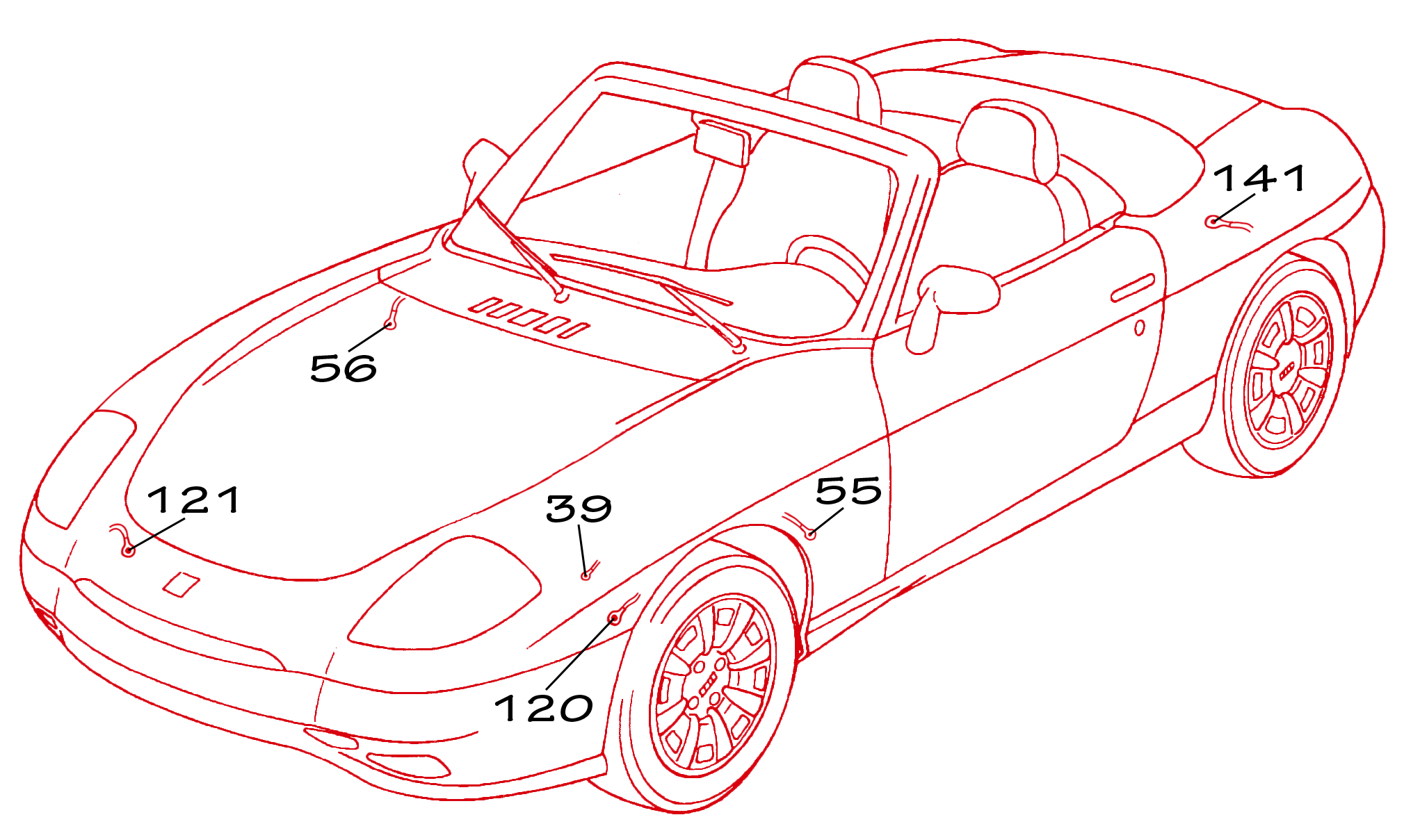

Punkty masy - główne
Główne punkty masy to połączenia bezpośrednio do nadwozia. Zwykle w każdym z takich punktów dołączone jest kilka lun kilkanaście przewodów dostarczających minus zasilania do najbliższych układów elektrycznych.

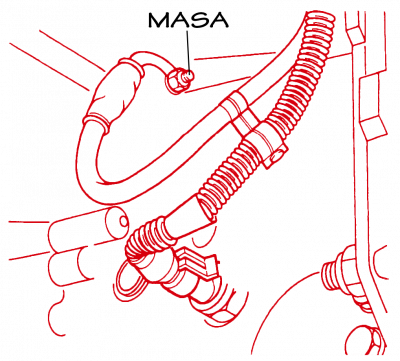

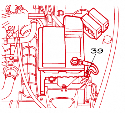

39 - akumulator
barchetta-club.pl - Układ elektryczny - masa akumulatora Główne przyłącze masy pochodzi od minusa akumulatora. Przewód od klemy trafia w okolice lewej podłużnicy pod podstawą akumulatora. Tam przykręcony jest do nadwozia śrubą M8. W tym samym punkcie podłączony jest przewód biegnący do obudowy skrzyni biegów.

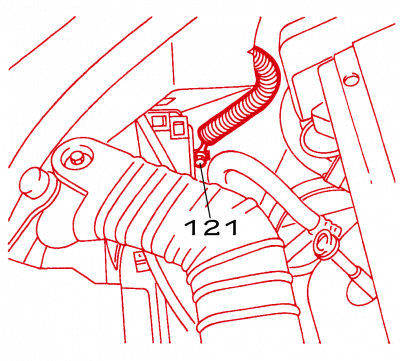

120 - masa główna lewa
barchetta-club.pl - Układ elektryczny - masa główna lewa W komorze silnika w dolnej, przedniej części lewej podłużnicy znajduje się główne lewe przyłącze masy. Przewody instalacji elektrycznej zebrane są razem i zaciśnięte w końcówce oczkowej. Ta z kolei przykręcona jest śrubą M8 do blachy wystającej z podłużnicy a podtrzymującej podstawę akumulatora.

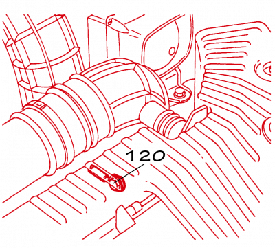

121 - masa główna prawa
barchetta-club.pl - Układ elektryczny - masa główna prawa W komorze silnika w dolnej, przedniej części prawej podłużnicy znajduje się główne prawe przyłącze masy. Przewody instalacji elektrycznej zebrane są razem i zaciśnięte w końcówce oczkowej. Ta z kolei przykręcona jest śrubą M8 do podłużnicy.

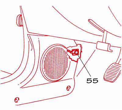

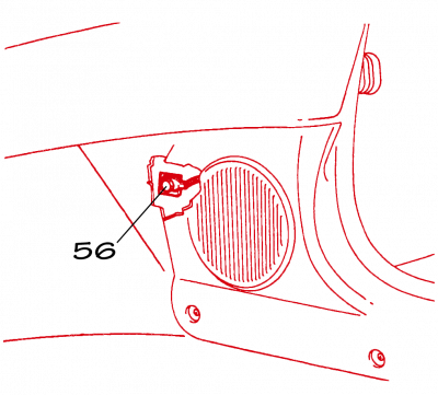

55 - masa deski rozdzielczej lewa
barchetta-club.pl - Układ elektryczny - masa deski rozdzielczej lewa Wewnętrzna część instalacji elektrycznej skupiona jest wokół deski rozdzielczej. Przewody ujemnego zasilania obwodów deski rozdzielczej zebrane są razem i zaciśnięte w końcówce oczkowej, która przykręcona jest do nadwozia śrubą M8 w okolicy lewego głośnika głównego pod plastikową osłoną.
56 - masa deski rozdzielczej prawa
barchetta-club.pl - Układ elektryczny - masa deski rozdzielczej prawa Wewnętrzna część instalacji elektrycznej skupiona jest wokół deski rozdzielczej. Przewody ujemnego zasilania obwodów deski rozdzielczej zebrane są razem i zaciśnięte w końcówce oczkowej, która przykręcona jest do nadwozia śrubą M8 w okolicy prawego głośnika głównego pod plastikową osłoną.

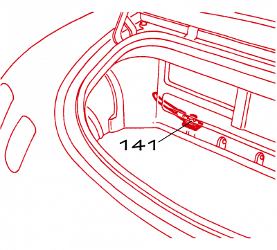

141 - masa główna tylna
barchetta-club.pl - Układ elektryczny - masa główna tylna Wszystkie obwody elektryczne znajdujące się w tylnej części nadwozia mają swoje przyłącza masy w bagażniku po lewej stronie z plastikową osłoną ściany głównej.

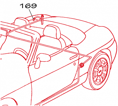

169 - masa anteny radia
barchetta-club.pl - Układ elektryczny - masa anteny radia Antena składana elektrycznie ma podłączone przewody zasilające i sterujące składaniem/rozkładaniem oraz przewód antenowy (sygnałowy). Dla zapewnienie poprawnego jej działania minus zasilania połączony jest z ekranem przewodu sygnałowego anteny oraz do nadwozia w punkcie 169.
