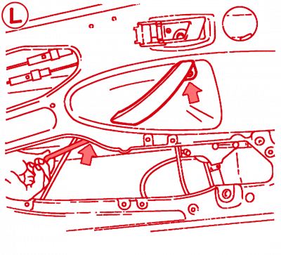

Aby zdemontować klamkę drzwi kierowcy, najpierw należy usunąć okładziny.
Drzwi kierowcy (lewe)
barchetta-club.pl - Demontaż lewej klamki wewnętrznej Po zdemontowaniu okładzin drzwi można przystąpić do odkręcenia klamki wewnętrznej. Górna część przykręcona jest śrubą z łbem imbusowym dostępnym od zewnątrz. Dolna część klamki przykręcona jest nakrętką dostępną od wewnętrznej strony struktury drzwi.

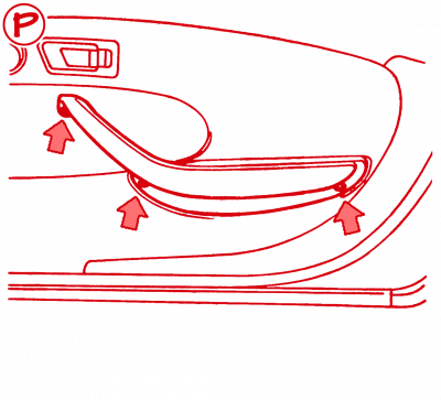

Drzwi pasażera (prawe)
barchetta-club.pl - Demontaż prawej klamki wewnetrznej
Klamka wewnętrzna drzwi prawych przykręcona jest trzema śrubami z łbem imbusowym. W modelach z klamkami pokrytymi skórą naturalną dostęp do śrub dolnych może wymagać przeciśnięcia klucza przez małe wycięcia w pokryciu skórzanym. Wszystkie trzy śruby dostępne są od zewnątrz i nie jest wymagany demontaż okładzin drzwi.
