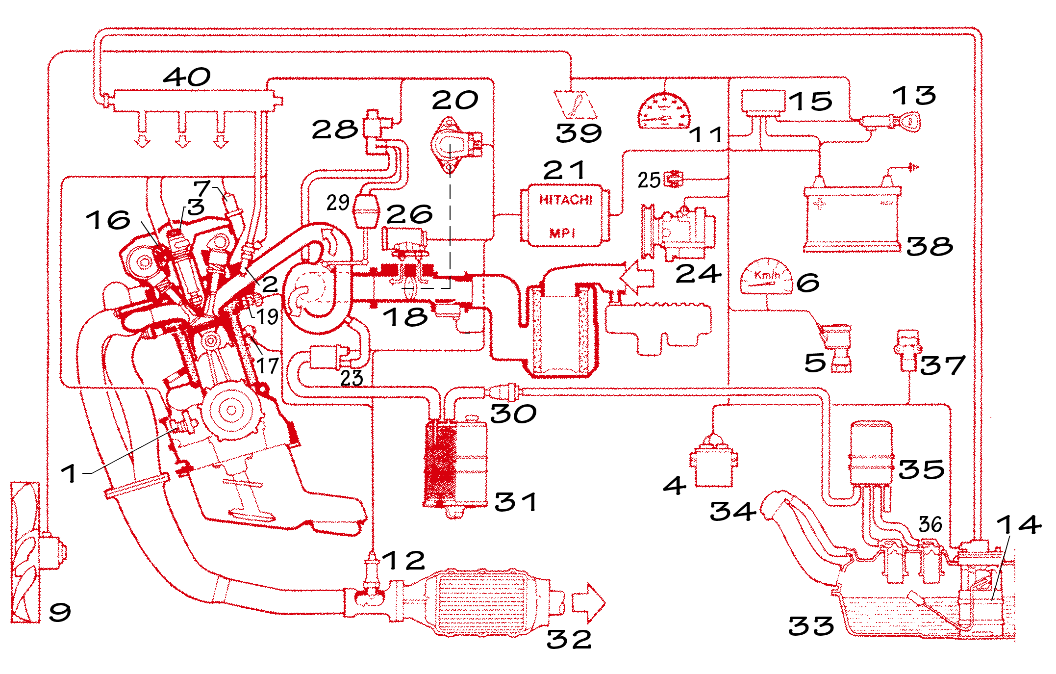

M1
Układ wtryskowo-zapłonowy w wersji M1 działa pod kontrolą sterownika silnika Hitachi MFI-0.
Schemat działania
Poniższy rysunek przedstawia schemat działania całego systemu zasilania wtryskowego, począwszy od zbiornika i pompy paliwa, przez układ dolotowy, wtryskowy, na wydechowym skończywszy.
barchetta-club.pl - Elementy układu zasilania M1
1. Czujnik prędkości obrotowej silnika.
2. Wtryskiwacze paliwa.
3. Cewki zapłonowe.
4. Centralka układu Fiat-CODE.
5. Czujnik prędkości samochodu.
6. Prędkościomierz.
7. Elektrozawór regulatora fazy rozrządu.
9. Wentylator chłodnicy.
11. Obrotomierz.
12. Sonda Lambda.
13. Wyłącznik zapłonu / stacyjka.
14. Elektryczna pompa paliwa.
15. Przekaźnik podwójny.
16. Czujnik fazy silnika.
17. Czujnik spalania detonacyjnego (stukowego).
18. Przepływomierz powietrza.
19. Czujnik temperatury płynu chłodzącego.
20. Czujnik położenia przepustnicy.
21. Komputer silnika (MPI HITACHI).
23. Elektrozawór płukania filtra par paliwa.
24. Kompresor (układ) klimatyzacji.
25. Gnizado diagnostyczne.
26. Silnik krokowy regulacji prędkości obrotowej biegu jałowego.
27. Moduł zapłonu.
30. Zawór bezpieczeństwa i wentylacji.
31. Filtr z węglem aktywnym.
32. Katalizator.
33. Zbiornik paliwa.
34. Korek wlewu paliwa z zaworem bezpieczeństwa.
35. Separator par paliwa.
36. Zawór zapobiegający wypłynięciu paliwa przy wywróceniu samochodu.
37. Wyłącznik bezwładnościowy.
38. Akumulator.
39. Kontrolka sygnalizacji awarii systemu wtryskowego.
40. Kolektor zasilania paliwem (listwa wtryskowa).
41. Zawór jednokierunkowy.
42. Filtr paliwa.

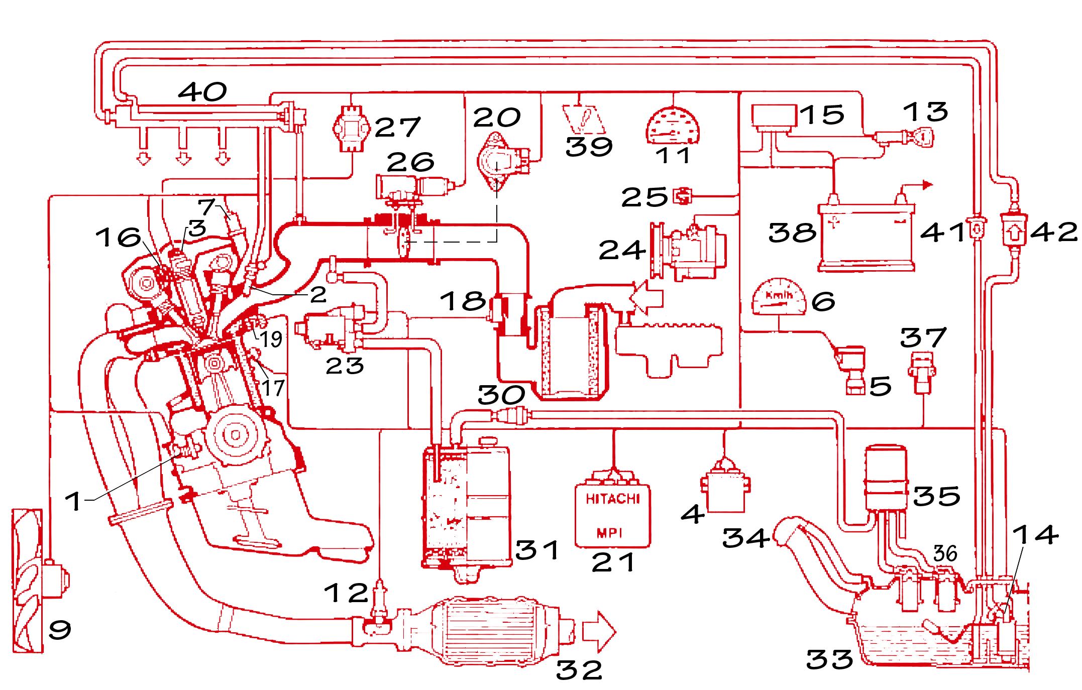

Przepływ informacji
Na poniższym rysunku schematycznie przedstawiono przepływ informacji pomiędzy poszczególnymi elementami układu wtryskowego. Kierunek strzałek symbolizuje przepływ informacji.
barchetta-club.pl - System zarządzania napędem M1
3. Cewki zapłonowe.
6. Prędkościomierz.
8. Przekaźnik elektrozaworu regulatora fazy rozrządu.
10. Przekaźnik wentylatora chłodnicy.
11. Obrotomierz.
12. Sonda Lambda.
22. Świece zapłonowe.
27. Moduł zapłonu.
Dodać umiejscowienie elementów pod maską

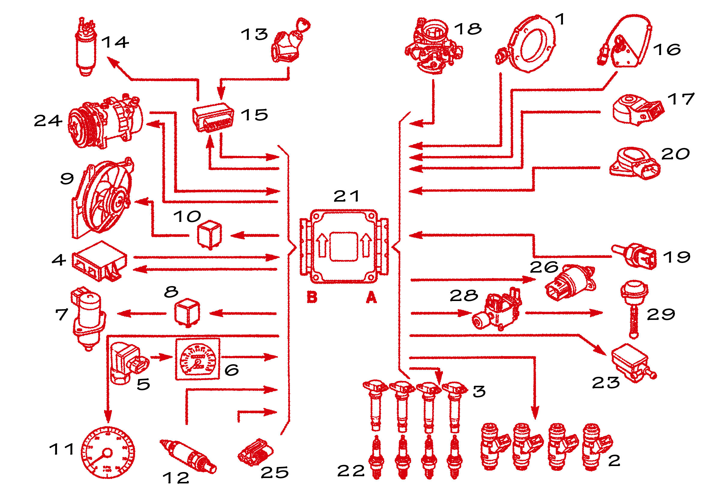

Etap A i M2
Układ wtryskowo-zapłonowy w wersji Etap A i M2 działa pod kontrolą nowszego sterownika silnika o typach odpowiednio:
- Hitachi MFI-106 i MFI-103 dla wersji Etap A;
- Hitachi MFI-303 i MFI-103 dla wersji M2.
Schemat działania
W tym rozwiązaniu dodano elementy sterowania modułowym kolektorem dolotowym, zmodyfikowano układ paliwowy, oraz sterowanie świecami zapłonowymi.
W wersji M2 dodatkowo dodano (nie przedstawione na schemacie) sondy Lambda na kolektorze wydechowym. Nie zmienia to jednak ogólnej zasady działania przedstawionej na schemacie.
barchetta-club.pl - Elementy układu zasilania M2
3. Cewki zapłonowe.
6. Prędkościomierz.
11. Obrotomierz.
12. Sonda Lambda.
28. Elektrozawór sterujący siłownikiem kolektora modułowego.
29. Siłownik kolektora modułowego.
32. Katalizator.
38. Akumulator.

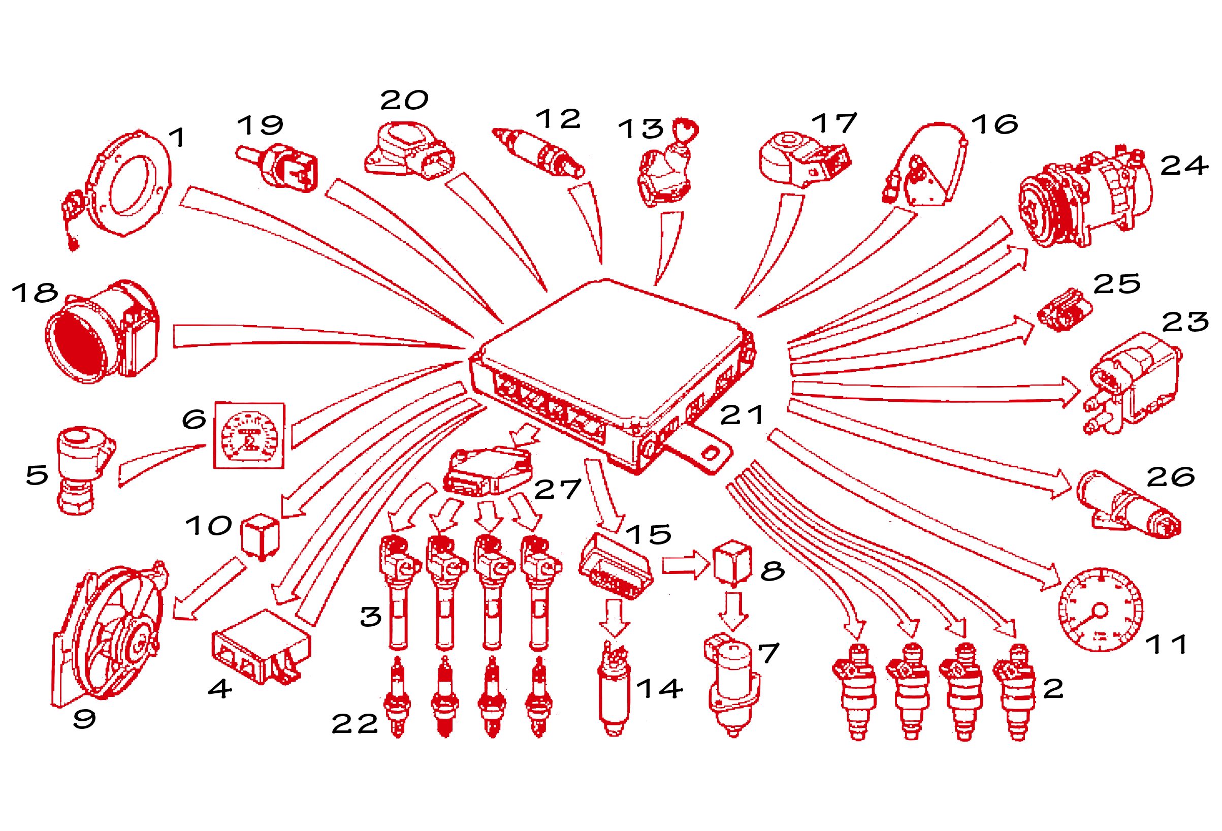

Przepływ informacji
barchetta-club.pl - System zarządzania napędem M2
3. Cewki zapłonowe.
6. Prędkościomierz.
11. Obrotomierz.
12. Sonda Lambda.
