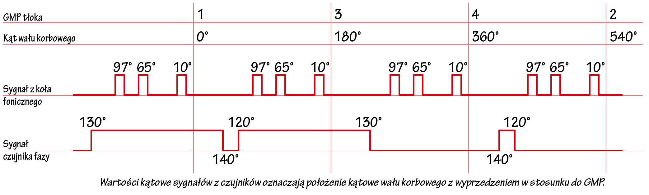

Z chwilą uruchomienia silnika sterownik przystępuje do rozpoznania faz wtrysku i zapłonu. Sterownik silnika dokonuje tego rozpoznania na drodze interpolacji kolejnych sygnałów po ich otrzymaniu z czujnika przy kole fonicznym na wale korbowym silnika i czujnika fazy wałka rozrządu. Sygnały z obu tych czujników charakteryzują się dokładnie określoną współbieżnością (zależnościami czasowymi), ponieważ układ rozrządu zapewnia sztywne połączenie między wałem korbowym a wałkami rozrządu.
Przebiegi czasowe (kątowe) generowane przez wymienione wyżej czujniki wyglądają następująco:
barchetta-club.pl - Charakterystyka zależności czasowych wtrysku
Dzięki sekwencji sygnałów dostarczanej przez oba czujniki, sterownik silnika jest w stanie dokładnie określić fazę pracy dla każdego z tłoków, a co za tym idzie wyznaczyć czas otwarcia wtryskiwaczy oraz zapłonu.

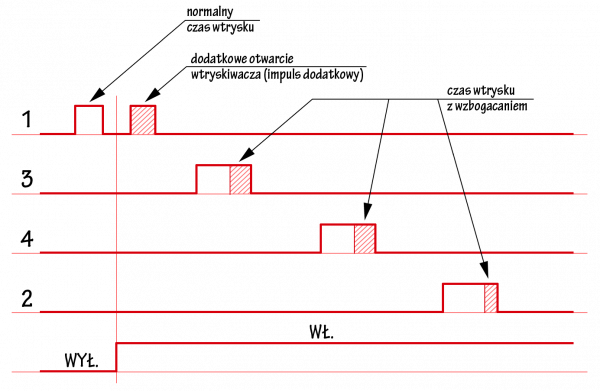

Zadaniem funkcji sterowania wtryskiem jest dostarczenie silnikowi określonej ilości paliwa w danym momencie, dla zapewnienia właściwej pracy w każdych warunkach jego funkcjonowania.
Sterowanie wtryskiem polega na obliczeniu czasu wtrysku w określonej fazie wtrysku i następnie na wygenerowaniu sygnału sterowania dla uruchomienia wtryskiwacza.
Podstawowy (bazowy) czas wtrysku zależy od charakterystyk wtryskiwacza i odpowiada ilości paliwa przewidzianej do wtryśnięcia do każdego cylindra. llość paliwa do wtryśnięcia określana jest przez iloczyn ilości powietrza zasysanego przez każdy cylinder (obliczonego w oparciu o ilość zasysanego powietrza i o prędkość obrotową silnika) oraz składu mieszanki wymaganego w danym momencie pracy silnika.

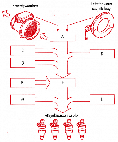

barchetta-club.pl - Algorytm sterowania czasem wtryskuCzas zakończenia wtrysku jest określany przy pomocy algorytmu, w którym bazowy czas wtrysku jest korygowany przy pomocy współczynników, które uwzględniają różne warunki pracy silnika sygnalizowane przez czujniki znajdujące się w układzie.
A - podstawowy (bazowy) czas wtrysku.
B - współczynniki korekcyjne:
- niska temperatura silnika;
- wysoka temperatura silnika;
- czy faza rozruchu czy po rozruchu;
- maksymalne otwarcie przepustnicy;
- zwalnianie;
- przyspieszanie;
C - kontrola składu mieszanki w sprzężeniu zwrotnym.
D - autoadaptacja składu mieszanki.
E - zamknięcie przepustnicy (cut-off).
F - pośredni czas wtrysku.
G - dodatkowy impuls.
H - sterowanie niesynchroniczne wtryskiem.
Przepływomierz powietrza zamontowany w układzie mierzy bezpośrednio masę zasysanego powietrza eliminując w ten sposób konieczność występowania czujnika temperatury zasysanego powietrza.

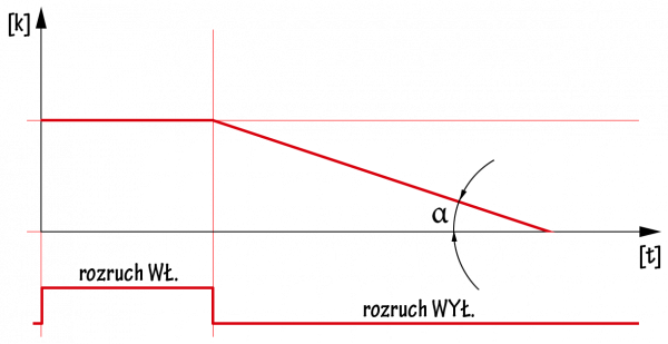

W momencie uruchomienia silnika, sterownik nie ma możliwości rozpoznania fazy silnika i w konsekwencji nie jest możliwy wtrysk fazowy paliwa. Podczas pierwszych obrotów silnika wykonywany jest jednoczesny wtrysk paliwa, ponieważ duże zmiany prędkości obrotowej nie pozwalają na prawidłowe obliczenie fazy wtrysku. Następnie wtrysk staje się synchroniczny. Bazowy czas wtrysku zostaje zwiększony przez zastosowanie współczynnika wzbogacania (k) podczas uruchamiania silnika rozrusznikiem. Po rozruchu wartość współczynnika korekcji jest stopniowo zmniejszana i anulowana w określonym czasie, który jest tym dłuższy, im niższa jest temperatura silnika.
barchetta-club.pl - Charakterystyka rozruchu
k - współczynniki wzbogacania;
t - czas;
α - czas wtrysku ze wzbogaceniem;
