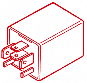

barchetta-club.pl - Serownik zamka centralnegoSterownik zamka centralnego wykonany jest w postaci modułu elektronicznego w plastikowej obudowie z wyprowadzeniami w postaci szeregu styków nożowych takich samych jak w przypadku przekaźników samochodowych. Dwa styki S1 i S2, które służą do sterowania wykonano jako nieco mniejsze.
Moduł sterujący wyposażony jest w układ zabezpieczający, który odcina chwilowo zasilanie motoreduktorów na czas 15-35 sekund od chwili, w której wystąpiło polecenie otwarcia/zamknięcia drzwi. Pozwala to uniknąć przegrzania motoreduktorów (75, 76), w przypadku gdy przekaźniki pozostaną zamknięte. W tym przypadku zintegrowany układ wykonuje co najmniej trzy cykle otwarcia/zamknięcia drzwi w czasie poniżej 15 sekund oraz uruchomiony zostaje tzw. ogranicznik. Ogranicznik powoduje utrzymanie zamków drzwi w położeniu otwartym przez 95-145 sekund.

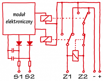

Wyprowadzenia sterownika dzielą się na trzy grupy: zasilanie, wejścia i wyjścia.
Wejścia sterujące S1 i S2 połączone są z przełącznikami krańcowymi w motoreduktorach drzwi. Dzięki temu możliwe jest sterowanie zamykaniem i otwieraniem w funkcji aktualnej pozycji zamków.
Wyjścia Z1 i Z2 kierują prąd do obu motoreduktorów połączonych równolegle. Wkład przekaźników wewnątrz sterownika zmienia kierunek przepływu prądu w motoreduktorach wymuszając tym samym zamknięcie lub otwarcie zamków.
