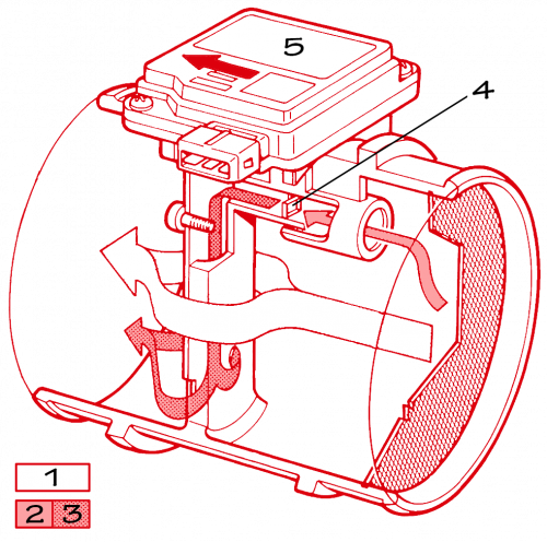

Przepływomierz powietrza działa w oparciu o technologię „gorącego drutu”, w której mierzy się natężenie przepływu powietrza w dolocie.
barchetta-club.pl - Zasada działania przepływomierza
Na powyższym rysunku przedstawiono ogólną zasadę działania systemu pomiaru masy powietrza przepływającego do kolektora dolotowego. Moduł przepływomierza (5) umieszczony jest w obudowie, przez którą przepływa powietrze w dolocie (1). Część masy przepływającego powietrza trafia do wydzielonego kanału (2), w którym umieszczony jest platynowy drut przepływomierza (4). Układ elektroniczny steruje przepływem prądu przez drut, który się nagrzewa. Powietrze przepływające w wydzielonym kanale (2), chłodzi drut i na tej podstawie określana jest jego ilość. Następnie wydzielona część powietrza wraca do głównego kanału (3) gdzie łączy się z resztą przepływającej w dolocie masy. Całkowita ilość obliczana jest proporcjonalnie.
Takie rozwiązanie ma dwie główne zalety w stosunku do przepływomierzy mierzących całą (nie wydzieloną) masę powietrza:
- jest nieczułe na pulsowanie powietrza w dolocie, które występuje przy małych prędkościach obrotowych i dużym obciążeniu silnika;
- znacznie mniejsze zanieczyszczanie elementu grzejnego przez zmniejszenie ilości przepływającego wokół niego powietrza.

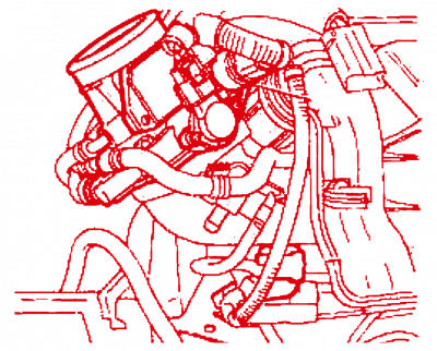

M1
barchetta-club.pl - Przepływomierz M1Stosowany do maja 1998 - #37639
W pierwszej wersji przepływomierz zamontowany jest na oddzielnej obudowie umieszczonej w początkowej części dolotu nad obudową filtra powietrza.

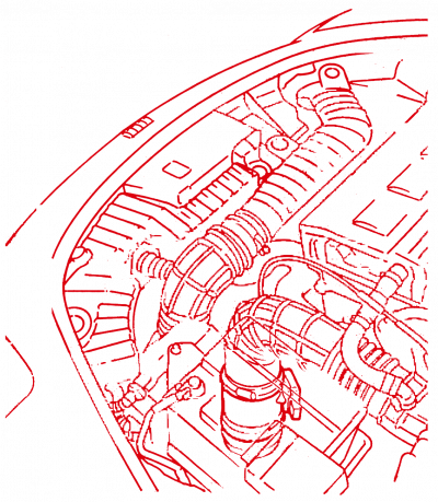

Etap A
barchetta-club.pl - Przepływomierz Etap AStosowany od maja 1998 - #37640 do września 2000 - #51196
W tej wersji przejściowej zastosowano nowe rozwiązanie przepustnicy, w której zintegrowano przepływomierz.

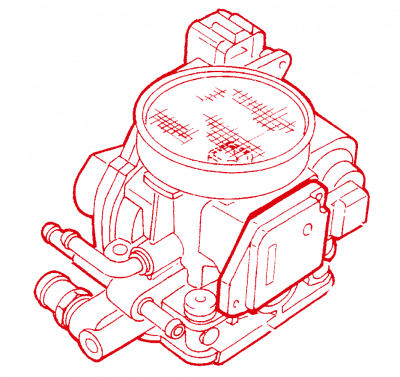

M2
barchetta-club.pl - Przepływomierz M2Stosowany od września 2000 - #51197
W wersji po liftingu, przepustnica występuje jako zintegrowany element. Nie wyróżnia się jej części zamiennych. Sam przepływomierz zamontowany jest na jej obudowie, tak jak poprzednio w Etapie A.
