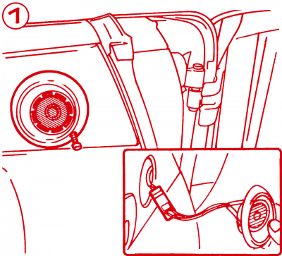

barchetta-club.pl - Wymontowanie głośnika wysokotonowego W pierwszej kolejności należy usunąć głośnik wysokotonowy odkręcając jego śrubę mocującą (śruba ma łeb imbusowy) a następnie po wyjęciu rozłączyć złącze przewodów. Złącze nie ma zamków ani specjalnych zabezpieczeń, działa „na wcisk”. Należy pamiętać aby przy rozłączaniu nie ciągnąć za przewody a trzymać za obudowę rozłączanego gniazda i wtyku. W przeciwnym razie istnieje niebezpieczeństwo wyrwania przewodów ze złącza.

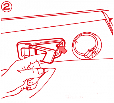

barchetta-club.pl - Wymontowanie ramki klamki wewnętrznej Kolejną czynnością jest usunięcie ramki dźwigni otwierania drzwi. W tym celu należy odkręcić śrubę mocującą (śruba ma łeb imbusowy). Ramkę wyciągamy jednocześnie odciągając dźwignię otwierania drzwi tak jak zaprezentowano na rysunku (2). Sama dźwignia wraz z mechanizmem pozostaje zamontowana w drzwiach.

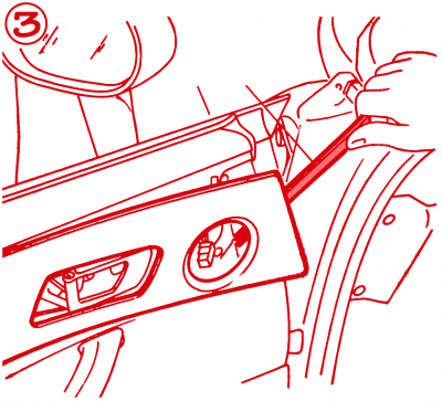

barchetta-club.pl - Zdejmowanie okładziny drzwi Teraz można przystąpić do zdjęcia okładzin ozdobnych drzwi. Są one zamontowane na spinki zatrzaskowe. Demontażu należy dokonać przy pomocy łyżki do tapicerki w sposób pokazany na rysunku. Najlepiej użyć łyżki o kształcie Y, tak aby podważać okrągłe spinki.
Należy pamietać o:
- spinki wciśnięte są w otwory w drzwiach poprzez pokrycie zabezpieczające przed wilgocią, które wykonane jest z bardzo kruchego materiału poliwęglanowego;
- okładziny wykonane są z płyty pilśniowej a spinki są w nie wciśnięte swoją drugą stroną, podczas zdejmowania pokryć należy unikać ciągnięcia bez podważania spinki, ponieważ istnieje niebezpieczeństwo jej wyrwania z okładziny.

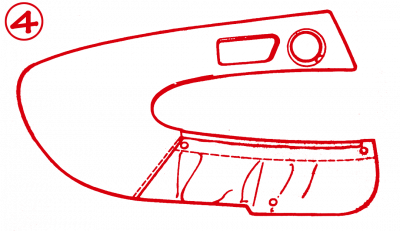

barchetta-club.pl - barchetta-club.pl - Okładzina ozdobna drzwi Zdjęta okładzina ozdobna.

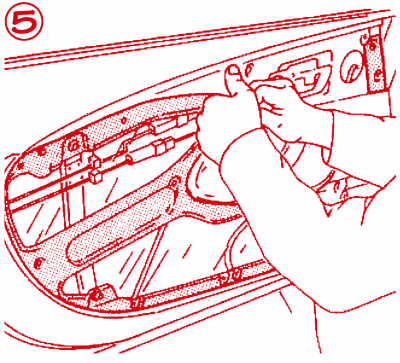

barchetta-club.pl - Demontaż pokrycia zabezpieczajacego drzwi Po zdjęciu okładziny należy przystąpić do usunięcia pokrycia zabezpieczającego. Składa się ono z dwóch części zamocowanych w otworach, w których umieszczone były spinki trzymające okładziny ozdobne. W niektórych wersjach pokrycie jest dodatkowo przyklejone. Przy zdejmowaniu należy zwrócić szczególna uwagę na części pokrycia, które są dwuwarstwowe a wewnętrzna (od strony konstrukcji drzwi) warstwa przeciągnięta jest na wewnętrzną stronę drzwi. Należy dokładnie zapamietać sposób ich ułożenia i odtworzyć go przy montażu. Elementy te gwarantują, że wilgoć skondensowana w drzwiach lub krople wody zbierane przez uszczelkę zbierającą szyby, nie trafią do wnętrza auta a spłyną do kanału wewnętrz drzwi.
