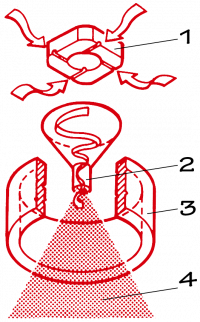

barchetta-club.pl - Konstrukcja wtryskiwaczaGłównym zadaniem wtryskiwacza paliwa jest dostarczenie dokładnie określonej ilości paliwa do komory spalania. W Fiacie Barchetta wtryskiwacze rozpylają paliwo bezpośrednio nad zaworem dolotowym (ssącym). Ich konstrukcja to „top-feed” gdzie zasilanie paliwem realizowane jest w górnej części korpusu, w której znajduje się również uzwojenie zaworu elektromagnetycznego wyprowadzone na pinach złącza.
Zasada działania elektrowtryskiwacza polega na rozpylaniu paliwa w ściśle określony sposób. Paliwo dostarczone pod ciśnieniem z listwy wtryskowej poprzez elektrozawór wtryskiwacza trafia do deflektora (1). Następnie w rozpylaczu (2) o kształcie lejka nadawany mu jest przebieg wirowy. Wydostające się z dyszy (3) paliwo tworzy odpowiednio ukształtowany strumień (4).
Kiedy prąd elektryczny przepływa przez cewkę zaworu elektrowtryskiwacza następuje jego otwarcie i przepływ paliwa. Ponieważ różnica ciśnienia pomiędzy wewnętrzną i zewnętrzną częścią elektrowtryskiwacza jest stała (zapewnia to regulator ciśnienia), ilość wtryśniętego paliwa zależy ściśle od czasu otwarcia, który precyzyjnie reguluje sterownik silnika (ECU). Bardzo ważne jest również aby napięcie zasilania ECU było stałe.
