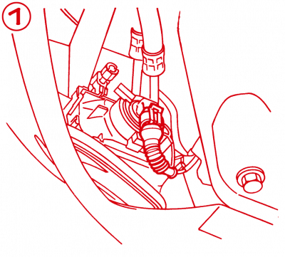

Demontaż zaczynamy od uniesienia auta, tak aby dostać się do wtyczek lamp przeciwmgłowych wskazanych na rysunku 1. Wtyczki należy delikatnie odłączyć podważając klips znajdujący się na zewnętrznym obrysie wtyczki. Należy uważać na gumową osłonę, która uszczelnia przewody wchodzące do złącza. Po latach guma może być twarda i łatwo pękać. W przypadku kiedy otoczenie wtyczki pokryte jest zaschniętym brudem, warto spryskać całość środkiem do dokręcania śrub. Zwilży on i spenetruje powierzchnie łączące wtyk z gniazdem i ułatwi rozłączenia. Po zwolnieniu zaczepu klipsa wtyczkę wysuwamy do tyłu lekko poruszając na boki. Operacje wykonujemy dla lewej i prawej strony.

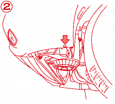

Na rysunku 2 zaznaczono wkręt mocujący nadkole do zderzaka. Teraz należy odkręcić go po obu stronach auta.

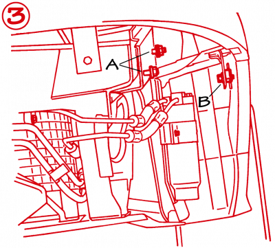

barchetta-club.pl - Wymontowanie zderzaka przedniego - śruby mocujące wsporniki Dostając się od spodu auta należy poluzować dwie nakrętki (A) kluczem 15mm i jedną śrubę (B) kluczem 13mm wskazane na rysunku 3. Operacje należy wykonać po obu stronach.
barchetta-club.pl - Wymontowanie zderzaka przedniego - wodzik zderzaka
Luzując śrubę (B) należy zachować ostrożność ponieważ mocuje ona plastikowy wodzik (obrazek po prawej), na którym przesuwa się zderzak podczas regulacji. Jak w przypadku wtyczek lamp przeciwmgłowych polecamy spryskać go razem ze śrubą środkiem do odkręcania.

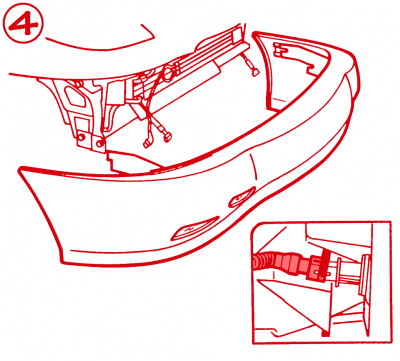

Następnie odłączamy złącza lamp lewego i prawego kierunkowskazu jak na rysunku 4. Złącza te mają zabezpieczenie w postaci zawleczek z drutu sprężystego. Zawleczki wystają po dwóch stronach na jej krótszych bokach. Należy nacisnąć je, aby odblokować wypustki zabezpieczające przed wysunięciem i odłączyć wtyczkę.

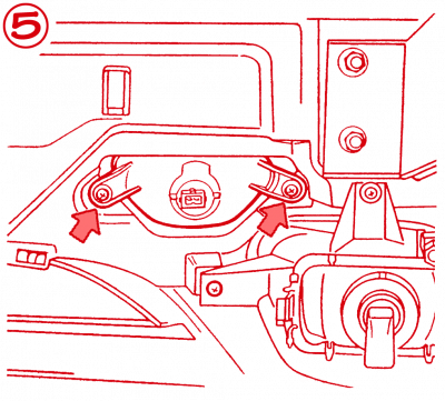

barchetta-club.pl - Wymontowanie zderzaka przedniego - demontaż kierunkowskazu W pierwszej kolejności należy wymontować kierunkowskazy. W tym celu odkręcamy dwie śruby wskazane na rysunku 5 dla lewego i prawego kierunkowskazu.

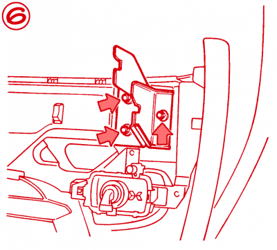

barchetta-club.pl - Wymontowanie zderzaka przedniego - demontaż wspornika zderzaka Kolejnym elementem do wymontowania jest metalowy wspornik, na którym utrzymywany jest zderzak. Należy odkręcić trzy wskazane na rysunku 6, nakrętki i usunąć wspornik. Operajce powtórzyć dla obu stron.

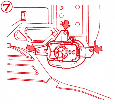

barchetta-club.pl - Wymontowanie zderzaka przedniego - demontaż lampy przeciwmgłowej Aby wymontować lampę przeciwmgłową należy odkręcić trzy śruby wskazane na rysunku 7. Podczas wyjmowania lampy należy uważać na plastikowe ramiona, w które wkręcone były śruby. Po latach eksploatacji plastik traci swoje właściwiości i łatwo jest połamać elementy mocujące. Nie używać siły. Operację powtarzamy dla obu stron.

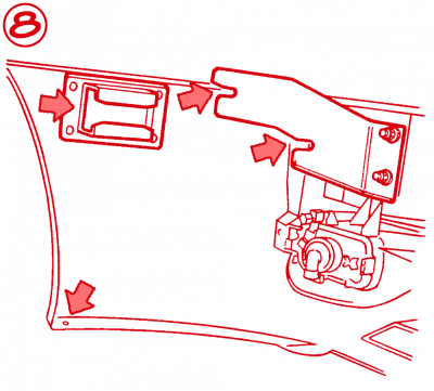

barchetta-club.pl - Wymontowanie zderzaka przedniego - punkty mocowania Na rysunku 8 zaznaczono punkty mocowania zderzaka do nadwozia i nadkoli.
Podczas montażu zderzaka należy wsunąc go delikatnie na wodziki po lewej i prawej stronie i uważać aby jego przednia część nie opadła zbyt nisko. Zderzak jest cięższy z przodu i opadając na wodzikach może uszkodzić lakier na błotnikach w okolicy nadkoli.
