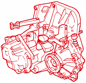

Fiat Barchetta wyposażony jest w manualną, pięciobiegową skrzynię biegów. Wszystkie przełożenia wyposażone są w synchronizator (typ Porsche). Bieg piąty jest nadbiegiem i tylko na nim można osiągnąć prędkość maksymalną.
W czasie trwania produkcji auta, wprowadzono tylko jedną poważną zmianę 15-12-1996 roku. Zmieniono przełożenie piątego biegu w celu zmniejszenia hałasu. Pozostałe zmiany były raczej kosmetyczne i dotyczyły zmian pasowania płytek synchronizacji.
Mechanizm różnicowy umieszczony jest w tej samej, aluminiowej obudowie co skrzynia biegów.
