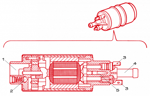

Pompa
barchetta-club.pl - Pompa paliwa M1Stosowana do maja 1998 - #37839
1 - otwór ssania;
2 - Zawór bezpieczeństwa;
3 - Przyłącza elektryczne (+ szerokie, - wąskie);
4 - Wyjście pompy (port ciśnienia);
5 - Zawór zwrotny.
Pompa jest umieszczona wewnątrz zbiornika w specjalnym uchwycie, ze wskaźnikiem poziomu paliwa.
Moc znamionowa pompy zmienia się w zależności od prędkości kątowej wirnika, a tym samym napięcia zasilania: jest to około 140 L / h przy napięciu 12 V.
Przyłącza zasilania (3) wyprowadzone są w postaci blaszek do konektorów z wsuwkami o różnej szerokości dla plusa i minusa.
Zawór zwrotny (5) uniemożliwiający całkowite opróżnienie układu paliwowego przy brak u zasilania pompy paliwa, wbudowany jest wewnątrz.

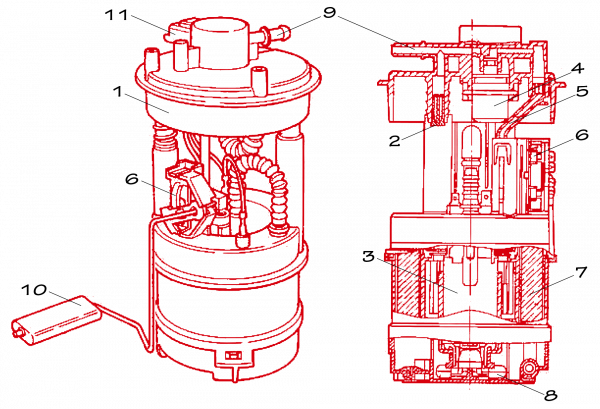

Moduł pompy
barchetta-club.pl - Obudowa (moduł) pompy paliwa M1Stosowany do maja 1998 - #37839
1 - Obudowa modułu pompy paliwa;
2 - Kanał powrotny paliwa;
3 - Kanał zasilający - wyjście paliwa;
4 - Pływak;
5 - Pompa paliwa.
Pompa paliwa (5) zamontowana jest w module i zanurzona w baku. W tej wersji ma dwa wyprowadzenia przewodów paliwowych, zasilającego i powrotnego. Poza tym w górnej części znajduje się złącze przewodów elektrycznych.
W module zintegrowano potencjometr wskaźnika poziomu paliwa, którego ramię zakończone jest pływakiem (4).
Nie należy wymontowywać modułu pompy z baku, jeżeli poziom paliwa przekracza połowę objętości.

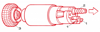

Pompa
barchetta-club.pl - Pompa paliwa Etap A / M2Stosowana od maja 1998 - #37640 do końca produkcji
1 - Przyłącza elektryczne (+ szerokie, - wąskie);
2 - Wyjście pompy (port ciśnienia);
3 - Filtr wstępny;
Podobnie jak w poprzedniej wersji, pompa paliwa umieszczona jest wewnątrz zbiornika paliwa. Ponieważ w Etap A zrezygnowano z zewnętrznego filtra paliwa, znajduje się on bezpośrednio na wejściu pompy (3). Zawór zwrotny uniemożliwiający całkowite opróżnienie układu paliwowego w przypadku braku zasilania, wbudowany jest wewnątrz.

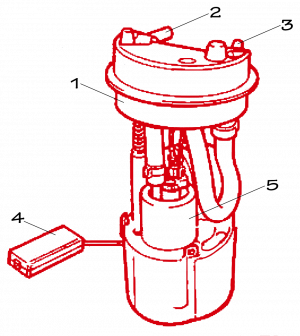

Moduł pompy
barchetta-club.pl - Obudowa (moduł) pompy paliwa Etap A / M2Stosowany od maja 1998 - #37640 do końca produkcji
2 - Zawór zwrotny;
3 - Elektryczna pompa paliwa;
4 - Regulator ciśnienia;
5 - Przewód powrotny paliwa.
6 - Czujnik poziomu paliwa.
7 - Filtr paliwa.
8 - Wstępny filtr siatkowy.
9 - Kanał zasilający - wyjście paliwa;
10 - Pływak.
11 - Złącze instalacji elektrycznej.
Pompa paliwa umieszczona jest wewnątrz zbiornika paliwa i umieszczona w obudowie (1), na której umieszczony jest czujnik poziomu paliwa (6) wraz z pływakiem (10). Od strony zasysania pompy zamontowany jest wstępny filtr siatkowy (8) oraz właściwy filtr paliwa (7). Wydajność pompy ustalana jest przez regulator ciśnienia (4).
