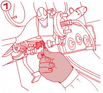

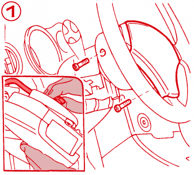

barchetta-club.pl - Demontaż deski rozdzielczej - poduszka powietrzna kierowcy W pierwszym kroku (1) należy odkręcić trzy śruby mocujące poduszkę powietrzną do koła kierownicy. Są one dostępne od spodu. Warto zostawić kluczyk w stacyjne aby swobodnie obracać kierownicą w celu dostania się do wszystkich śrub.
Po wyjęciu poduszki powietrznej odłączamy jej główną (żółtą) wtyczkę.

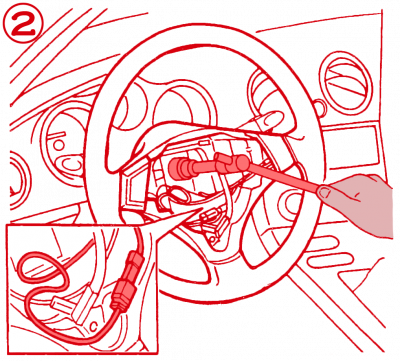

barchetta-club.pl - Demontaż deski rozdzielczej - koło kierownicy Następnie (2) rozłączamy złącze wyłączników klaksonu i odkręcamy główną nakrętkę kolumny kierownicy. Tutaj można wyjąć kluczyk ze stacyjki aby zablokować możliwość obracania kolumny kierownicy.
Warto użyć markera w celu oznaczenia pozycji w jakiej koło kierownicy jest osadzone na wielowpuście kolumny. Ułatwi to montaż w tej samej pozycji względnej.

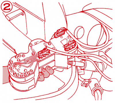

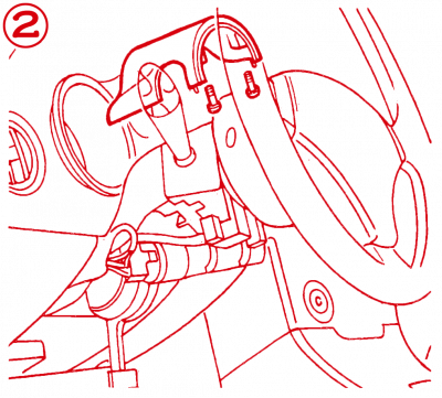

barchetta-club.pl - Demontaż deski rozdzielczej - przełącznik zespolony W pierwszym kroku (1) odkręcamy śrubę obejmy, które dostępna jest od spodu aby ją poluzować. Odkręcamy do momentu kiedy możliwe będzie obracanie przełącznika w osi kolumny kierowniczej. Nie należy obracać zbyt mocno, aby nie uszkodzić złączy instalacji elektrycznej.

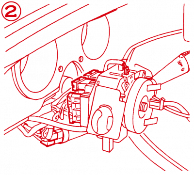

barchetta-club.pl - Demontaż deski rozdzielczej - złącza przełącznika zespolonego W drugim kroku (2) zsuwamy przełącznik z kolumny o kilka centymetrów tak, aby uzyskać łatwy dostęp do zatrzasków wtyczek. Rozłączamy wszystkie wtyczki i zdejmujemy całość z kolumny.
Wszystkie wtyczki posiadają unikalne klucze, nie ma więc obawy, że coś niewłaściwie podłączymy.

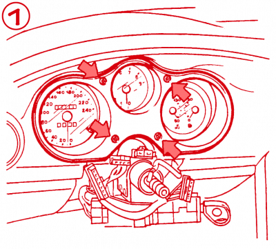

barchetta-club.pl - Demontaż deski rozdzielczej - zestaw wskaźników W celu wymontowania zestawu wskaźników należy odkręcić cztery śruby (1) jego ramki (osłony) i usunąć ją.
barchetta-club.pl - Demontaż deski rozdzielczej - złącza zestawu wskaźników Następnie należy wyjąć delikatnie cały zestaw wskaźników i odłączyć jego wiązki elektryczne (2).
Złącza zestawu wskaźników są wykonane w postaci styków zaciśniętych na miedzianych ścieżkach, które z kolei napylone są na folii łączącej wszystkie jego elementy. Należ bardzo ostrożnie zsuwać złącza, aby nie uszkodzić styków na folii. Jeżeli któraś z wtyczek nie chce zejść, należy użyć preparatu do mycia elektroniki i odczekać kilka minut. Wtyczki zdejmujemy delikatnymi ruchami na przemian w jedną i drugą stronę.

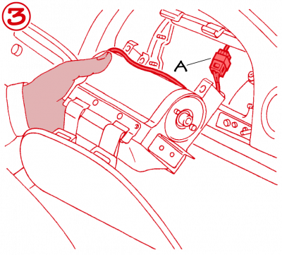

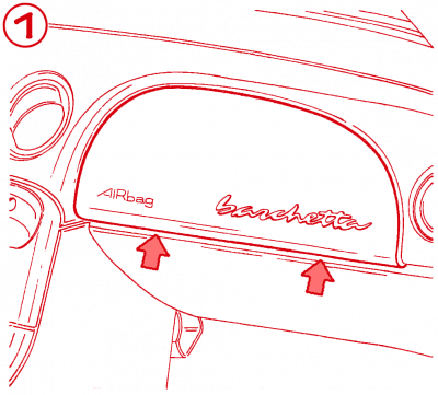

Poduszka pasażera zamontowana jest wewnątrz deski rozdzielczej za pokrywą, która to z kolei przymocowana jest na specjalne, zrywalne i jednorazowe spinki. Ich konstrukcja zapewnia, że osłona otworzy się kiedy zadziała poduszka.

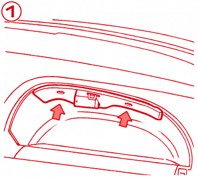

barchetta-club.pl - Demontaż deski rozdzielczej - osłona poduszki pasażera W pierwszym kroku należy podważyć osłonę poduszki powietrznej pasażera w jej dolnej części (1). Aby ją zdemontować należy zerwać dwie spinki znajdujące się w miejscach oznaczonych strzałkami. W górnej części osłona zamocowana jest na uchylnych zatrzaskach i pasach brezentowych. Należy użyć miękkiego narzędzia (najlepiej plastikowej łyżki do demontażu elementów wnętrza) aby nie zostawić śladów na osłonie.
Osłona jest częścią integralną konstrukcji poduszki powietrznej.

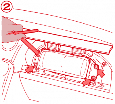

barchetta-club.pl - Demontaż deski rozdzielczej - mocowania poduszki pasażera Następnie należy odkręcić cztery nakrętki mocujące poduszkę pasażera (2) w desce rozdzielczej.
barchetta-club.pl - Demontaż deski rozdzielczej - złącze poduszki pasażera Konstrukcję poduszki powietrznej (3) wyciągamy delikatnie i odłączamy żółtą złączkę przewodu (A). Ma ona dwa zatrzaski na krótszych bokach.

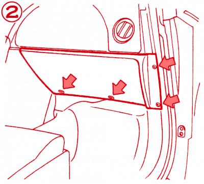

Aby rozpocząć właściwy demontaż deski rozdzielczej, musimy usunąć kolka elementów wnętrza, których obecność uniemożliwia dostęp do potrzebnych miejsc, lub usuniecie deski z wnętrza.

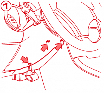

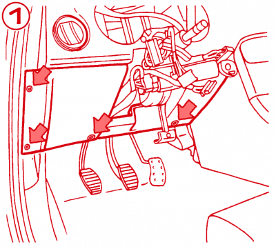

barchetta-club.pl - Demontaż deski rozdzielczej - pokrycie dolne od strony kierowcy Należy usunąć pokrywę dolną (1) deski rozdzielczej od strony kierowcy. Za nią znajduje się skrzynka z bezpiecznikami.
Sama pokrywa zamocowana jest na śruby i zatrzaski pozycjonujące. Po wkręceniu wszystkich śrub należy delikatnie zdjąć pokrywę aby nie połamać zatrzasków.
Pokrywa jest lakierowana wiec warto ją odpowiednio zabezpieczyć przed odłożeniem.

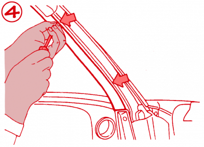

W kolejnym kroku należy usunąć plastikowe osłony słupków przednich. Są one zamocowane na zatrzaski i śruby oraz wpuszczone pod górną osłonę plastikową z lampką wewnętrzną.

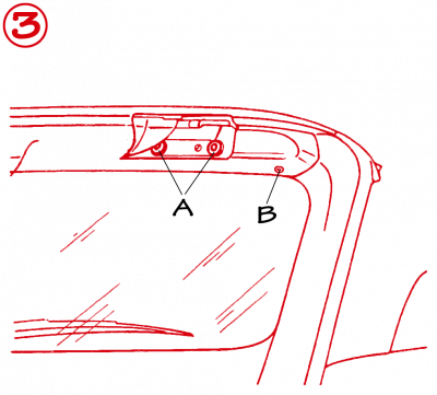

barchetta-club.pl - Demontaż deski rozdzielczej - górna osłona ramy szyby W pierwszym kroku (3) należy poluzować śruby mocujące elementy zamykania dachu (A) a następnie odkręcić śrubę mocującą górną osłonę plastikowa ramy szyby (B).
Taką samą operację należy przeprowadzić dla lewej i prawej strony wnętrza.
barchetta-club.pl - Demontaż deski rozdzielczej - osłona słupka ramy szyby przedniej Następnie należy podnieść uszczelkę okalającą osłonę słupka i odkręcić znajdujące się pod nią śruby. Osłona na krawędzi przeciwnej do tej ze śrubami zamocowana jest na zatrzaski pazurkowe. Należy delikatnie wyciągnąć osłonę.
Operację należy powtórzyć dla lewej i prawej strony wnętrza.

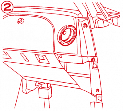

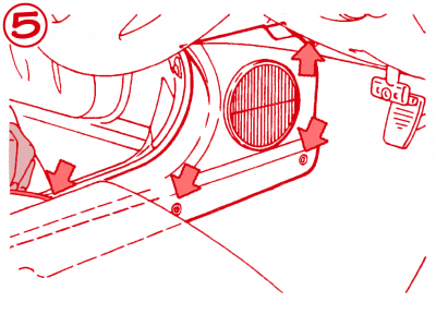

barchetta-club.pl - Demontaż deski rozdzielczej - osłona głośnika Kolejnym elementem do demontażu są osłony głośników po lewej i prawej stronie wnętrza. Należy (5) odkręcić wszystkie oznaczone śruby. W okolicy fotela znajduje się pionowo wkręcona w podłogę śruba, która przykryta jest plastikowym kapturkiem. Należy go usunąć, aby dostać się do łba śruby. Od strony uszczelki drzwi, którą należy teraz zdjąć, osłona zamocowana jest na zatrzaski pazurkowe. Należy lekko ja podważyć używając miękkiego narzędzia (najlepiej plastikowej łyżki do demontażu elementów wnętrza) aby nie zostawić śladów na osłonie.

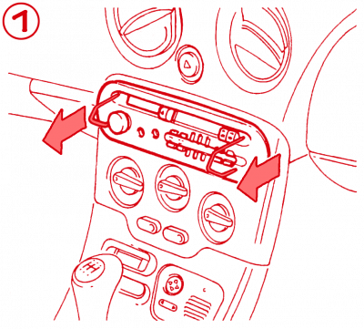

Kolejnym elementem wnętrza, który należy zdemontować w celu wyjęcia deski rozdzielczej, jest tunel środkowy. Składa się on z dwóch głównych elementów i dwóch osłon.
barchetta-club.pl - Demontaż deski rozdzielczej - radio Demontaż tunelu należy rozpocząć od usunięcia radia (1). Operacja ta ściśle zależy od rodzaju radia jakie jest zamontowane w naszej włoszce. Jeżeli jednak posiadamy oryginalne radio należy użyć narzędzia w postaci dwóch uchwytów wkładanych w sposób umożliwiający odczepienie się zatrzasków trzymających radio w ramce. Oryginalne narzędzie Fiata oznaczone jest numerem 1860861000.
Po wysunięciu radia należy rozłączyć wtyczki oraz odłączyć przewód antenowy.

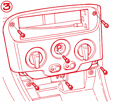

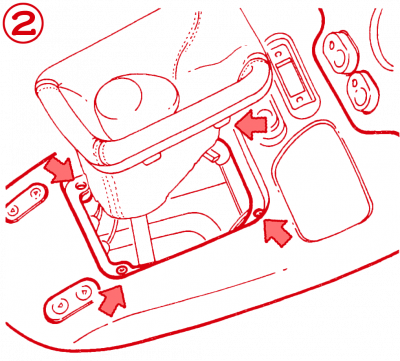

barchetta-club.pl - Demontaż deski rozdzielczej - konsola środkowa Konsola środkowa zamocowana jest na czterech śrubach (2). Są one ukryte pod mieszkiem gałki zmiany biegów. Sam mieszek zamocowany jest na zatrzaskach wokół jego dolnej ramki. Należy wyciągnąć mieszek ciągnąć dłuższe krawędzie ramki do wewnątrz. Ułatwi to zwolnienie zatrzasków.
Po odkręceniu śrub wskazanych na rysunku, należy podnieść konsolę i odłączyć wszystkie złącza instalacji elektrycznej.
Jeżeli w naszej włoszce zamontowana jest popielniczka, należy ją wyjąć i odkręcić dodatkową śrubę ukrytą wewnątrz otworu popielniczki.

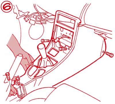

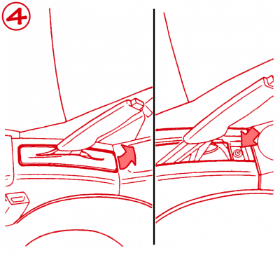

barchetta-club.pl - Demontaż deski rozdzielczej - dźwignia hamulca ręcznego Pierwszym z dwóch głównych elementów tunelu jest część tylna z dźwignią hamulca ręcznego. Aby dostać się do pierwszej śruby należy wyjąć osłonę dźwigni tak jak pokazano na lewej części rysunku (4). Dźwignia hamulca musi być w pozycji górnej - hamulec zaciągnięty.
Następnie należy odkręcić oznaczoną na prawej części rysunku śrubę.

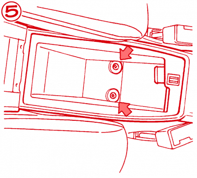

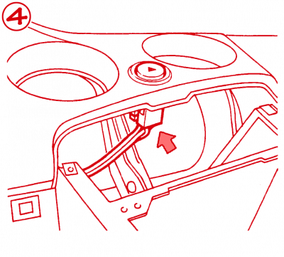

barchetta-club.pl - Demontaż deski rozdzielczej - schowek podłokietnika Kolejne dwie śruby znajdują się w schowku podłokietnika. Na dnie schowka znajduje się gumowa wkładka, którą należy wyjąć, aby dostać się do śrub oznaczonych na rysunku (5). Należy odkręcić obie śruby i wyjąć cały element ciągnąc do góry.
Należy pamiętać o odłączeniu złącza przewodu zasilającego gniazdo zapalniczki znajdujące się w schowku.

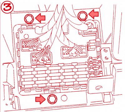

barchetta-club.pl - Demontaż deski rozdzielczej - skrzynka bezpieczników Do deski rozdzielczej przymocowana jest skrzynka z bezpiecznikami. Należy ją uwolnić odkręcając trzy oznaczone na rysunku (3) śruby. Dla ułatwienia operacji można rozłączyć złącz wiązek elektrycznych skrzynki. Wszystkie złącza mają unikalne klucze, co uniemożliwia ich niewłaściwe połączenie przy montażu.

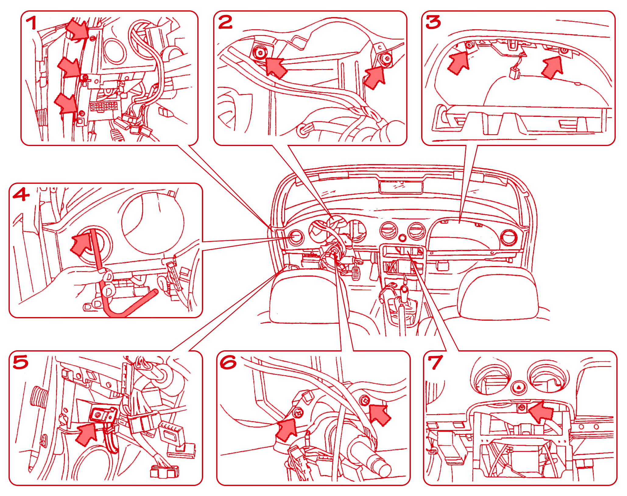

Teraz kiedy wszystkie elementy wokół deski rozdzielczej zostały zdemontowane, można przystąpić do odkręcenia śrub w głównych punktach mocowania.
barchetta-club.pl - Demontaż deski rozdzielczej - punkty mocowania
1. Należy odkręcić boczne śruby mocujące po lewej i prawej stronie wnętrza. Śruby mogą mieć założone plastikowe nakładki ozdobne. Należy je usunąć przed odkręceniem.
2. Odkręcić dwie śruby górnego mocowania deski znajdujące się w górnej części wnęki zestawu wskaźników.
3. Odkręcić dwie śruby górnego mocowania deski znajdujące się w górnej części wnęki schowka / poduszki pasażera.
4. Odkręcić śruby znajdujące się w otworach wentylacyjnych po prawej i lewej stronie wnętrza.
5. Odkręcić śrubę mocowania dźwigni otwierania maski i wyciągnąć z niej linkę (należy wyjąć małą zaślepkę plastikową z klamki aby przełożyć baryłkę linki przez większy otwór w klamce). Rozłączyć złączki elektryczne skrzynki bezpieczników (jeżeli nie zrobiono tego wcześniej), przewody masy i złączki wiązek elektrycznych deski po lewej i prawej stronie.
6. Odkręcić dwie śruby dolnego mocowania deski znajdujące się w dolnej części wnęki zestawu wskaźników.
7. Odkręcić śrubę centralną znajdującą się nad panelem sterowania wentylacją.
Teraz powinniśmy być w stanie wyciągnąć deskę rozdzielczą z auta. Należy zachować dużą ostrożność i na bieżąco sprawdzać czy wszystkie przewody zostały rozłączone.
Należy pamiętać, że główna wiązka elektryczna jest związana z deską rozdzielczą. Można ją usunąć rozcinając opaski zaciskowe. Trzeba jednak pamiętać, że przed ponownym montażem, wiązkę należy najpierw umieścić w desce rozdzielczej.
Jeżeli zamierzamy całkowicie usunąć deskę rozdzielczą z auta, konieczne może się okazać wyciagnięcie kierunkowskazów bocznych w celu odłączenia ich przewodów.

Skrzynka bezpieczników jest mocowana jeszcze jedną, poza trzema, śrubą na klucz imbusowy.
, 24-01-2021 11:40
Gdzie dokładnie jest taka śruba i w jakiej wersji auta. Jeżeli jest możliwe otrzymanie zdjęcia, to również bardzo by pomogło uzupełnić opis.
, 11-06-2021 21:30
odwołuję, poprane mocowanie jest jak na ryskunku, w moim aucie była jakaś radosna twórczość poprzednich właścicieli
